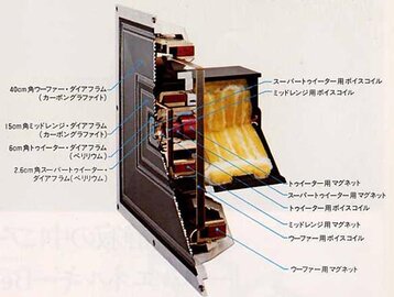

Гость bunua Опубликовано 29 Августа, 2010 в 10:26 Жалоба Поделиться Опубликовано 29 Августа, 2010 в 10:26 что то на последней картинке текст не очень понятен)) какой у него принцип?? Ссылка на комментарий Поделиться на другие сайты Поделиться
meshin Опубликовано 29 Августа, 2010 в 15:04 Жалоба Поделиться Опубликовано 29 Августа, 2010 в 15:04 bunua. Потому-то и печально сие есть, что другого фото не найти. Учите японский язык. Ссылка на комментарий Поделиться на другие сайты Поделиться
TANk Опубликовано 29 Августа, 2010 в 18:47 Жалоба Поделиться Опубликовано 29 Августа, 2010 в 18:47 Потому-то и печально сие есть, что другого фото не найти. Учите японский язык. Если очень надо могу эту картинку переслать своей сестре. Пусть переводит, зря что ли 4 года в японском университете училась. Да и на работе есть коллега который в японском немного разбирается. Ссылка на комментарий Поделиться на другие сайты Поделиться

Гость kickstarter Опубликовано 31 Августа, 2010 в 19:35 Жалоба Поделиться Опубликовано 31 Августа, 2010 в 19:35 (изменено) На рисунке изображёна триаксиальная Японская (КЭП) головка, причём у НЧ и СЧ гильзы катушек и сами катушки квадратные, а на ВЧ круглая. Магниты обозначены красным. По идее головка полностью фазолинейна, чем Японцы и увлекались сильно. Сторона крупного квадрата походу 8, работа ювелирная. Изменено 31 Августа, 2010 в 19:46 пользователем kickstarter Ссылка на комментарий Поделиться на другие сайты Поделиться
