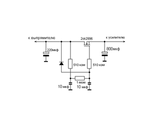

Гость adishis Опубликовано 17 Января, 2010 в 09:38 Жалоба Поделиться Опубликовано 17 Января, 2010 в 09:38 Всем привет. Есть ламповый усь. Но мне не нравится фон в нем, вроде как незаметный, но иногда раздражает. Можно ли применить этот электронный дроссель и чем можно заменить этот 2sk2996? Ссылка на комментарий Поделиться на другие сайты Поделиться
Гость spb-nik Опубликовано 17 Января, 2010 в 17:51 Жалоба Поделиться Опубликовано 17 Января, 2010 в 17:51 Ваша схема не является эл. др., здесь транзистор просто полностью откроется и не будет ничего фильтровать. Он скорее всего играет роль ограничителя тока заряда конденсатора 800 μF. Что бы эта схема выполняла роль эл. дросселя, в схему необходимо добавить резистор (паралельно левому конденсатору в цепи затвора), чтобы получился делитель напряжения (разница между входом и выходом). И величину резистора в цепи затвора (510 кОм) необходимо уменьшить до 1-2 кОм. Вообще то вот тут почитайте , https://forum.datagor.ru/index.php?s=&s...ost&p=36986 все хорошо разложено по полочкам. Использовать в таких схема можно любые подходящие по току и напряжению мосфеты, напр. IRF-740, и т.д. Ссылка на комментарий Поделиться на другие сайты Поделиться
Гость sirwiz Опубликовано 17 Января, 2010 в 19:51 Жалоба Поделиться Опубликовано 17 Января, 2010 в 19:51 spb-nik, всё будет работать прекрасно. > чтобы получился делитель напряжения (разница между входом и выходом) Gate threshold voltage 2SK2996 от 2 до 4 вольт. Вот вам и разница между входом и выходом. Резистор у затвора, возможно, есть смысл уменьшить: даташит грозится аж 10-ю микроамперами утечки между затвором и истоком — при 25 вольтах GS (тут будет 2-4). Ссылка на комментарий Поделиться на другие сайты Поделиться
Гость sirwiz Опубликовано 17 Января, 2010 в 20:39 Жалоба Поделиться Опубликовано 17 Января, 2010 в 20:39 (изменено) hippo64 сказал: Работать будет, конечно, но прекрасного ничего не будет. :smile: 2-4 вольта падения не хватит.Рекомендации spb-nik основаны, я так понимаю, на практическом опыте, полностью к ним присоединяюсь.Использовал при наладке усилителя потр. 120 мА при напр. 260 В транс ТА249 (около 1 А по вторичке), батарея кондеров 700мкФ , фон присутствовал, убрал с помощью УЗФ (эти бяки по разному называют, стандарта , вроде, нет) при падении напряжения на нем мин. 20В. Так и я, вроде не на пустом месте пишу, с осциллографом советовался. Данная схема защитит от пульсаций на стоке не более 0.7 вольта — из-за диода. Если пульсации больше полувольта, я бы посмотрел на конденсаторы перед транзистором. 700мкФ как распределены были? А гасить 20 вольт, ну не знаю... можно, конечно, но на любителя. PS Железячно-медные дросселя всё равно лучше :-) Upd второй диод последовательно или стабилитрон вместо диода увеличит потенциал схемы в два раза :-) Изменено 17 Января, 2010 в 20:45 пользователем sirwiz Ссылка на комментарий Поделиться на другие сайты Поделиться
