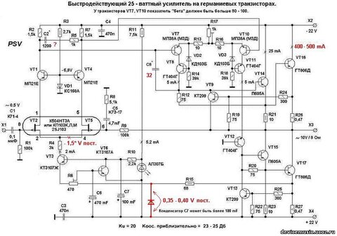

TANk Опубликовано 4 Июня, 2009 в 13:38 Жалоба Поделиться Опубликовано 4 Июня, 2009 в 13:38 А насчет дороговизны гер.транзисторов у нас ГТ402-404~10-12рэ если не ошибаюсь,мощность не более 2-3Вт,оно вам надо? Мне мало 2*75Вт,а вы тут.ъА если взять первую схему описанную в статейке "Германий превыше всего" на выход поставить не П217, а 1Т813В (50Вт 30А 130v) на раскачку 1Т703 и 1Т705, на входе оставить ГТ402, или лучше что нибудь из более высокочастоного типа П609 поставить. Поддать питания, подстроить режимы под новые транзисторы - то вот и будет те самые 50-70Вт с легкостью, а то и больше. С таких транзисторов получить большую мощность проще чем с ламп. asterix_72, берите на вооружение. Ссылка на комментарий Поделиться на другие сайты Поделиться
