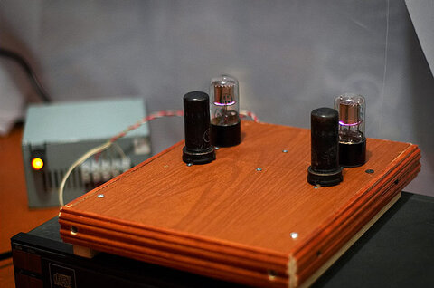

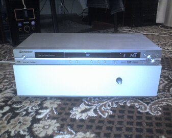

Гость solya Опубликовано 25 Апреля, 2009 в 13:04 Жалоба Поделиться Опубликовано 25 Апреля, 2009 в 13:04 ух!собрал наконецто! МИНИМАЛИЗЬМ! корпус от дохлого МАЯКа,поверх была приклеена новая панель,с предварительной доработкой родной(убирания лишнего...) осталось только заклеить в чёрный цвет панель,поставить задержку анодного,и сзади установить разьёмы "бананы" для подключения АС Ссылка на комментарий Поделиться на другие сайты Поделиться

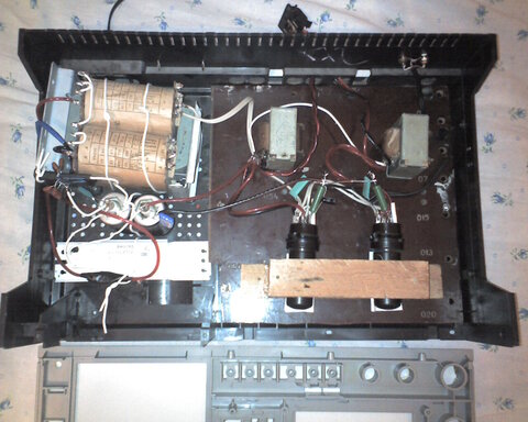

Гость d331 Опубликовано 25 Апреля, 2009 в 16:33 Жалоба Поделиться Опубликовано 25 Апреля, 2009 в 16:33 А фото "внутре" можно? Ссылка на комментарий Поделиться на другие сайты Поделиться
Гость solya Опубликовано 25 Апреля, 2009 в 16:56 Жалоба Поделиться Опубликовано 25 Апреля, 2009 в 16:56 это пока макетный вариант для отслушки,возможны изменения,но звук впечатлил! Ссылка на комментарий Поделиться на другие сайты Поделиться
Гость grays Опубликовано 25 Апреля, 2009 в 17:28 Жалоба Поделиться Опубликовано 25 Апреля, 2009 в 17:28 А ещё интересней сравнения 6П9 (очень давно применял и толком не слушал) с 6Ф3(5)П. По теме 6Ф3П vs 6П9, на трансформаторах ТВЗ 1-9 преимущество будет у 6Ф3П, большая линейнойсть вследствии включения триодом, лучшая отдача на низких частотах. 6П9 в пентоде требует другого подхода :smile: Вторая сетка здесь тоже немаловажный параметр. Ссылка на комментарий Поделиться на другие сайты Поделиться
Гость d331 Опубликовано 25 Апреля, 2009 в 20:41 Жалоба Поделиться Опубликовано 25 Апреля, 2009 в 20:41 Может лучше убрать деревяшку и поставить алюм. панель которая заодно послужит теплоотводом. Ссылка на комментарий Поделиться на другие сайты Поделиться
Гость avgur Опубликовано 26 Апреля, 2009 в 05:42 Жалоба Поделиться Опубликовано 26 Апреля, 2009 в 05:42 По теме 6Ф3П vs 6П9, на трансформаторах ТВЗ 1-9 преимущество будет у 6Ф3П, большая линейнойсть вследствии включения триодом, лучшая отдача на низких частотах. 6П9 в пентоде требует другого подхода :smile: Вторая сетка здесь тоже немаловажный параметр. А мой опыт совершенно противоположен.Хотя любое сравнение не совсем корректно,очень многое зависит от комнаты,источника,АС и комплектующих.Специально отмакетил в свое время 6ф3(5)п и сравнил звучание.При всем уважении к этой лампе,6П9 победила!Такая микродинамика,отыгрывание тоньчайших нюансов,оказалось не под силу 6ф3(5)п.Сцена глубже,бас рельефнее,не смотря на линейность,триодность 6ф3(5)П и т.д..Даже на "детских"выходниках ТВЗ,выиграла 6п9,не говоря уже о выходниках спец.намотанных для 6п9,раздельным питанием каналов,сеток и накала.Вот такое вот личное наблюдение. Ссылка на комментарий Поделиться на другие сайты Поделиться
Гость solya Опубликовано 26 Апреля, 2009 в 07:02 Жалоба Поделиться Опубликовано 26 Апреля, 2009 в 07:02 d331 Дата Сегодня, 3:41 Может лучше убрать деревяшку и поставить алюм. панель которая заодно послужит теплоотводом. повтояю,всё это временно,для отслушки,будут изменения... Ссылка на комментарий Поделиться на другие сайты Поделиться
Гость grays Опубликовано 26 Апреля, 2009 в 19:03 Жалоба Поделиться Опубликовано 26 Апреля, 2009 в 19:03 А мой опыт совершенно противоположен.Хотя любое сравнение не совсем корректно,очень многое зависит от комнаты,источника,АС и комплектующих.Специально отмакетил в свое время 6ф3(5)п и сравнил звучание.При всем уважении к этой лампе,6П9 победила!Такая микродинамика,отыгрывание тоньчайших нюансов,оказалось не под силу 6ф3(5)п.Сцена глубже,бас рельефнее,не смотря на линейность,триодность 6ф3(5)П и т.д..Даже на "детских"выходниках ТВЗ,выиграла 6п9,не говоря уже о выходниках спец.намотанных для 6п9,раздельным питанием каналов,сеток и накала.Вот такое вот личное наблюдение. Красиво сказать и я могу, только про 6Ф3П хорошо приготовленную. А 6П9 на любителя и тоже имеется Ссылка на комментарий Поделиться на другие сайты Поделиться
Гость grays Опубликовано 26 Апреля, 2009 в 19:35 Жалоба Поделиться Опубликовано 26 Апреля, 2009 в 19:35 Вы только не подумайте что я цепляюсь, просто имха моя такая - не очень 6п9 в пентоде с твз. Акустика AR Ссылка на комментарий Поделиться на другие сайты Поделиться

Гость avgur Опубликовано 28 Апреля, 2009 в 14:48 Жалоба Поделиться Опубликовано 28 Апреля, 2009 в 14:48 Вы только не подумайте что я цепляюсь, просто имха моя такая - не очень 6п9 в пентоде с твз. Акустика AR Абсолютно согласен!Только с Правильным тр-ром можно получить "тот самый" звук.Акустика Dali Ikon 6,Рупорная акустика 4А32(альнико). Ссылка на комментарий Поделиться на другие сайты Поделиться
