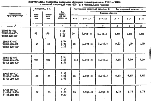

TANk Опубликовано 1 Февраля, 2010 в 18:26 Жалоба Поделиться Опубликовано 1 Февраля, 2010 в 18:26 И та же ерунда с ТН64 по справочнику 150вт - а рассчётно не более 60... КАК??? А ТН64 случаем не на 400 Гц? ТН64-ххх-400 справочник в прицепе. Насколько помню самый мощный из 50 Гц ТН_ов был ТН61- мощностью 190Вт. Сердечник у него ШЛ25х40, в отличие от ШЛ16х25 у 400герцового ТН64 . Ссылка на комментарий Поделиться на другие сайты Поделиться
Гость dc-dent Опубликовано 4 Февраля, 2010 в 19:31 Жалоба Поделиться Опубликовано 4 Февраля, 2010 в 19:31 А ТН64 случаем не на 400 Гц? да забыл я, честно говоря, название его, потому как размотал уже, но страница в справочнике заложена осталась с группой ТН'ов - я помню смотрел - он точно больше 120. Почему такое расхождение с рассчитываемой габаритной мощностью??? :smile: Ссылка на комментарий Поделиться на другие сайты Поделиться
