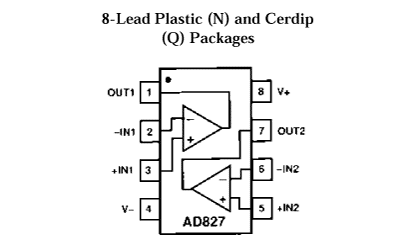

Очень вкусный вариант 827, но они одиночные а сдвоенный 2827 все никак не запустят, пока он только на бумаге существует.
Только факты, никаких комментариев:
AD827: HIGH SPEED, LOW POWER DUAL OP AMP
_https://www.analog.com/ru/amplifiers-and-comparators/operational-amplifiers-op-amps/ad827/products/product.html

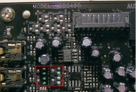

Гость dredd2c
в красном квадрате-ключи выпаять ( больше ничего не трогать!)и никаких тресков и щелчков -не будет разъем на фронт работать отмеченные ноги на вехнем разъеме земля и 2 фронта -паяем на внешние rca проводом экранированным
да еще кондеры проходные от цапа на фронтах заменить перемычками -по желанию
результатом останетесь довольны
Изменено пользователем dredd2c
