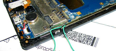

vik402 Опубликовано 21 Июля, 2017 в 01:56 Жалоба Поделиться Опубликовано 21 Июля, 2017 в 01:56 Да-да, Игорь, совершенно верно. Так и работает кнопка. Но я то надеялся, вдруг тел заработает и без кнопки и без проводков наружу, если я просто замкну контакты на плате... Наивный... ;) Не вышло. Кнопка нужна, ибо она отрабатывает еще и длинное нажатие (удерживание). В принципе, всё это можно было сообразить и сразу, не задавать сюда глупых вопросов, не разбирать_собирать 3 раза смарт для экспериментов... но уж как вышло, так вышло. ДурнАя голова, рукам покою не дает! ))) 1 Ссылка на комментарий Поделиться на другие сайты Поделиться

vik402 Опубликовано 22 Июля, 2017 в 03:58 Жалоба Поделиться Опубликовано 22 Июля, 2017 в 03:58 Да схожу, пожалуй, сегодня до местной радиолавки. Посмотрю, что там есть мелкого в виде кнопки. Подумаю... Просто телефон, как выразился Игорь, действительно аховый, как по внешнему состоянию, так и по начинке... 256 ROM, 512 RAM... ну куда такой в наше время? Да, как оказалось, еще и музыкальный динамик в обрыве. ... А я вот так и не понял... Почему кнопку нельзя поставить? ... Если вы имеете ввиду купить кнопку как запчасть, то что то я немного порылся в инете, родного ничего не нашел - ни динамика, ни кнопки. Скорее всего, подойдет какая-либо от другого тела, но я совершенно не в теме, выбирать не из чего. Так что пока вот так. Ребенок, который купил этот тел по случаю за 100 рэ, подойдет, посмотрит и решит, что делать дальше. Просто его еще не было. Я б дак выбросил. ;) 1 Ссылка на комментарий Поделиться на другие сайты Поделиться

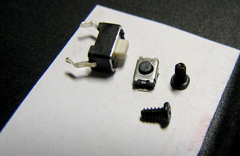

vik402 Опубликовано 23 Июля, 2017 в 02:48 Жалоба Поделиться Опубликовано 23 Июля, 2017 в 02:48 (изменено) ... Сколько вещей выбрасывается только потому, что оказались не у того человека... А кому нужно - приходится искать, покупать.. ... Совершенно точно замечено. --- Сходил вчера до местной радиолавки, взял две мелких кнопочки по 15 рэ за штучку. Попутно зашел в мастерскую по ремонту телефонов, поинтересоваться насчет динамика. Показал родной динамик мастеру. Получил инструкции. Оказывается там, внутри пластмассового бокса, стоит стандартный динамик от Nokia 15х11 мм. СтОит 200 рэ как запчасть без установки. Покупать его пока не стал. Решил сначала попробовать вскрыть бокс, а потом уж тратиться на динамик - уж очень монолитной и не разборной казалась деталька. Но, мастер утверждал, что с помощью аккуратной сноровки и какой то там матери разобрать можно. Дома, пытаясь вскрыть конструкцию канцелярским ножом, сначала вскрыл себе живот... потом палец... и, лишь затем, получилось извлечь динамик. Дело осталось за малым - собрать всё это обратно. Кнопочки: Кнопка, которая помельче, вроде бы подходит идеально. Посмотрим как получится подпаяться... выводов практически нет... Бокс в котором живет динамик. Я думал, он залит при сборке, оказалось склеен из двух половинок. Но, крепко. ;) Разобранный бокс. Полностью располовинивать не стал. Динамик извлечен и может быть заменен. Изменено 23 Июля, 2017 в 02:54 пользователем vik402 1 Ссылка на комментарий Поделиться на другие сайты Поделиться

vik402 Опубликовано 1 Августа, 2017 в 07:24 Жалоба Поделиться Опубликовано 1 Августа, 2017 в 07:24 Отчитываюсь. Телефончик благополучно восстановлен. Игорю Datagor отдельное "мерси за наводку" на мелкую тактовую кнопку. Как то не было раньше нужды в таких мелких кнопочках, поэтому был не в курсе о их существовании. 1 Ссылка на комментарий Поделиться на другие сайты Поделиться
