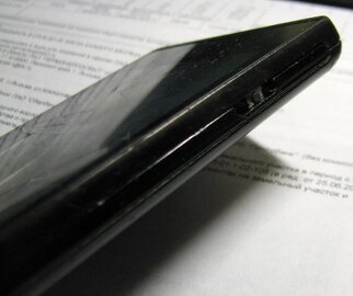

vik402 Опубликовано 20 Июля, 2017 в 05:13 Жалоба Поделиться Опубликовано 20 Июля, 2017 в 05:13 Поднимем темку... Ребенок приволок смарт ark benefit m2 без кнопки включения. Причем нет не именно клавиши, а нет кнопки вообще. От платы торчит кусочек шлейфа и всё. Телефон визуально в плачевном виде, но ребенок утверждает, что рабочий, надо только включить. Якобы работал, пока не сел аккум. Тащить в ремонт не вариант, ибо платить деньги за ремонт не понятно чего, я не хочу. Интернет-советы на тему "как включить смарт без кнопки включения" не прокатили. Телефон разобран, кусочек шлейфа аккуратно, насколько получилось, оторван и сфотографирован. Видно два проводника... от 4 и 5 контакта. Можно ли навсегда замкнуть эти контакты на плате или нет? Ну или подскажите варианты ремонта. Ссылка на комментарий Поделиться на другие сайты Поделиться

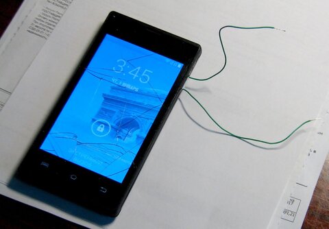

vik402 Опубликовано 20 Июля, 2017 в 11:45 Жалоба Поделиться Опубликовано 20 Июля, 2017 в 11:45 Сам спросил, сам ответил :smile: Замкнуть дорожки на плате можно. Смарт загрузился и работает... до первой блокировки экрана. Экран потух и всё, активировать снова его уже нечем. По идее надо снова нажать на кнопку включения, а она замкнута на плате. Если вынуть и вставить аккумулятор, то смарт грузится и работает опять же до блокировки экрана. В итоге запаял и вывел наружу два тоненьких проводочка - полет нормальный. --- P.S. После того, как смарт включился, по идее, можно переназначить кнопку включения на качельку громкости, например. Хотел сделать, но посмотрел инет, и что-то муторно показалось... рут надо получать, системные файлы править... ну его. Кому надо пусть делают. Мне не надо. Обрезать провода не долго. Ссылка на комментарий Поделиться на другие сайты Поделиться
