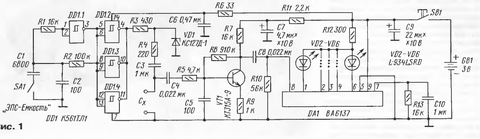

Гость spb-nik Опубликовано 22 Апреля, 2010 в 07:48 Жалоба Поделиться Опубликовано 22 Апреля, 2010 в 07:48 (изменено) Уважаемый dr.doc на сайте "Котов" выложит ещё одну схему измерителя ЕПС. Хотя по поводу пределов я с ним не согласен, но в остальном, как мне кажется, это довольно-таки не плохой пробник... . :angry: Питаем прибор от ненужного зарядного устройства с напряжением 5 - 8 В. Единственная проблема - у китайских устройств отсутствует фильтр на выходе, в результате на индикаторе постоянно горят несколько светодиодов. Избавится от такой проблемы можно включением дросселя по питанию." Не удобен будет в повседневной практике. Питание - от блока, то есть два корпуса соединенных проводами. Оптимальный вариант - в китайской "цешке" с питанием от одного эл-та с макс пределом 30-100 ом. Сейчас именно таким пользуюсь и др. не надо. Изменено 17 Декабря, 2010 в 19:46 пользователем spb-nik Ссылка на комментарий Поделиться на другие сайты Поделиться
alex n Опубликовано 22 Апреля, 2010 в 08:13 Автор Жалоба Поделиться Опубликовано 22 Апреля, 2010 в 08:13 Для питания будет достаточно и трёх элементов "АА", кроме этого, выходной каскад можно заменить обычным микроамперметром, тогда можно будет ограничиться одной батарейкой... . :angry: Ссылка на комментарий Поделиться на другие сайты Поделиться
alex n Опубликовано 11 Мая, 2010 в 20:34 Автор Жалоба Поделиться Опубликовано 11 Мая, 2010 в 20:34 Доработка пробника оксидных конденсаторов из Радио 2003 10 Ссылка на комментарий Поделиться на другие сайты Поделиться
alex n Опубликовано 20 Мая, 2010 в 06:45 Автор Жалоба Поделиться Опубликовано 20 Мая, 2010 в 06:45 А это схема из источника... . Ссылка на комментарий Поделиться на другие сайты Поделиться
