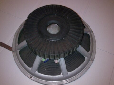

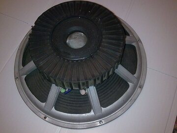

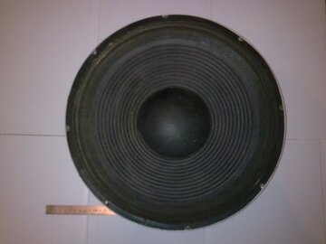

Гость kot555 Опубликовано 19 Марта, 2010 в 07:32 Жалоба Поделиться Опубликовано 19 Марта, 2010 в 07:32 Вот попался такой экземпляр преждний владелец музыкантом был а теперь вот я думаю чего из него хорошего выйти может.На картинке не очень видно размер поэтому пишу отдельно ширина 38см-высота 15см 8ом.Судя по звуку широкополосник.Если у кого какая инфа есть по ним дайте пож.или название хотяб кто знает. Ссылка на комментарий Поделиться на другие сайты Поделиться
Гость rubenlukin Опубликовано 19 Марта, 2010 в 08:02 Жалоба Поделиться Опубликовано 19 Марта, 2010 в 08:02 Вот попался такой экземпляр преждний владелец музыкантом был а теперь вот я думаю чего из него хорошего выйти может.На картинке не очень видно размер поэтому пишу отдельно ширина 38см-высота 15см 8ом.Судя по звуку широкополосник.Если у кого какая инфа есть по ним дайте пож.или название хотяб кто знает. Это не ширик, это обычный 15" проф. низовик, каких миллионы модификаций. Судя по размерам магнита, мощь в районе 1 кВт RMS. Для дома его применить сложно. ИМХО разве что киношный "сам-бухер", чтобы соседи не расслаблялись :smile: Ссылка на комментарий Поделиться на другие сайты Поделиться
Гость svjatoslav Опубликовано 19 Марта, 2010 в 08:25 Жалоба Поделиться Опубликовано 19 Марта, 2010 в 08:25 (изменено) Вот попался такой экземпляр преждний владелец музыкантом был а теперь вот я думаю чего из него хорошего выйти может.На картинке не очень видно размер поэтому пишу отдельно ширина 38см-высота 15см 8ом.Судя по звуку широкополосник.Если у кого какая инфа есть по ним дайте пож.или название хотяб кто знает. Типичнейший эстрадный мощный НЧ динамик. Середину то он "подхватывает", но никак не может быть назван широкополосником. В "быту" годится для саба с солидным объёмом и офигенным звуковым давлением. (Полный капец тараканам и соседям!) Но для этого нужно измерить его параметры Тиля-Смолла, в том числе и эквивалентный объём. По этим методикам у Датагории инфо достаточно. Тогда прояснится и диапазон по низу, и точный объём оформления. Добавлено после раздумий: Вчерась забрал у музыкантов родной динамик (2 шт) из круизера Опознавать не надо, вопрос для общего развития к нашим Мэтрам акустики (Святослав и банда :smile: ) , у динамика приклеен большущий конус во весь диффузор, для чего это? Изврат или польза? А можно фотку сбоку скинуть, а то с "лица" что-то не видно этого конуса, и того, как он там установлен. Для эстрады нередко делали "хитрые" заморочки в их конструкции для вытягивания отдельных параметров. Изменено 19 Марта, 2010 в 08:26 пользователем svjatoslav Ссылка на комментарий Поделиться на другие сайты Поделиться
Гость kot555 Опубликовано 19 Марта, 2010 в 08:58 Жалоба Поделиться Опубликовано 19 Марта, 2010 в 08:58 Это не ширик, это обычный 15" проф. низовик, каких миллионы модификаций. Судя по размерам магнита, мощь в районе 1 кВт RMS. Для дома его применить сложно. ИМХО разве что киношный "сам-бухер", чтобы соседи не расслаблялись :smile: Изначально он как саб и планировался подключал его к уселку правда автомобильному на 250 ватт пр имощности ватт 200 он начал похрипывать хотя автомобильный саб не хрипит Добавлено после раздумий: А как мерять параметры Тиля-Смолла? Ссылка на комментарий Поделиться на другие сайты Поделиться

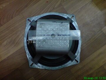

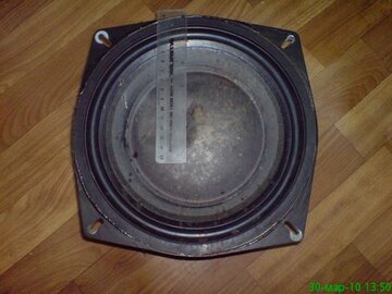

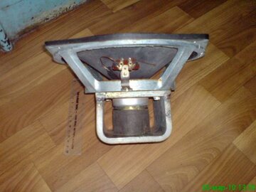

Гость kot555 Опубликовано 30 Марта, 2010 в 10:01 Жалоба Поделиться Опубликовано 30 Марта, 2010 в 10:01 На днях преобрел акустику амфитон 35ас а там низовик вот такой 8гд-1-25 я раньше таких не видал по этому решил спросить мало ли кто с ними дела имел подскажите на сколько они хороши и стоит ли игра свеч.Всем спасибо! Ссылка на комментарий Поделиться на другие сайты Поделиться
meshin Опубликовано 30 Марта, 2010 в 11:18 Жалоба Поделиться Опубликовано 30 Марта, 2010 в 11:18 Меньшая по высоте катушка. ∅ провода катушки так же меньше ∅ даже по сравнению с восьмиомным 75ГДН. Уже зазор МС, легче диффузор, мягче подвес, отсюда выше чувствительность. Мощность естественно меньшая. Всё в сравнении с 30ГД-1(2), 75ГДН. Т.к. 8ГД-1-25 родоначальник указанных динамиков. Из недостатков-может быть подсевшая МС. Именно по этой причине мной заброшена пара таких динамиков. Достоинства перечислены. Дальше дело за Вами. Ссылка на комментарий Поделиться на другие сайты Поделиться
