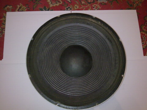

TANk Опубликовано 20 Января, 2010 в 05:38 Жалоба Поделиться Опубликовано 20 Января, 2010 в 05:38 _https://www.senonaudio.com/sort.asp?Page=2&sort2_id=23&sort_id=4&kind=- На сайте производителя он есть, правда, чтобы посмотреть подробнеее требуют регистрацию. Динамик типа из серии для профессионального применения для гитарных кабинетов или колонок для озвучки мероприятий. Быстрее самому измерить, чем искать. Ссылка на комментарий Поделиться на другие сайты Поделиться

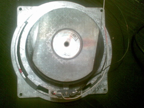

Гость kot555 Опубликовано 22 Января, 2010 в 06:05 Жалоба Поделиться Опубликовано 22 Января, 2010 в 06:05 iskander сказал: Здравствуйте уважаемые датагорцы!Попался мне интересный дин. Охото из него буфер собрать... Вытащил из колонки 25 ас 027. Видать родного 50 гдн не было и вот воткнули... Только то что этот круглый не помешало как видно на снимках - голь на выдумки хитра. R - 8 Ом. Канструкцию таку первый раз вижу. Подозрение на самопал. Зарание всем спасибо. С Ув. Александр(Iskander) P. S. Не смог фотки выложить наглядно. прилагаю в аттаче Это не низовой а средне частотник у нас такие в радио продавали Добавлено после раздумий: werty181261 сказал: помогите опознать динамик !одни говорят одно другие другое на нем написано 35гдн 1-4 Да это низовой динамик но не очень важные особенно если середина закрыта не бумажным колпаком. Добавлено после раздумий: Раз уж тут все спрашивают я тож спрошу.Опознать надо что за динамик и с чем его едят. Добавлено после раздумий: kot555 сказал: Это не низовой а средне частотник у нас такие в радио продавали Добавлено после раздумий: Да это низовой динамик но не очень важные особенно если середина закрыта не бумажным колпаком. Добавлено после раздумий: Раз уж тут все спрашивают я тож спрошу.Опознать надо что за динамик и с чем его едят. Да и еще подскажите чем сжать картинку,другие не влазят. Ссылка на комментарий Поделиться на другие сайты Поделиться
alex.co Опубликовано 22 Января, 2010 в 06:14 Жалоба Поделиться Опубликовано 22 Января, 2010 в 06:14 Вид сзади и размеры? Ссылка на комментарий Поделиться на другие сайты Поделиться

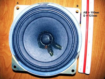

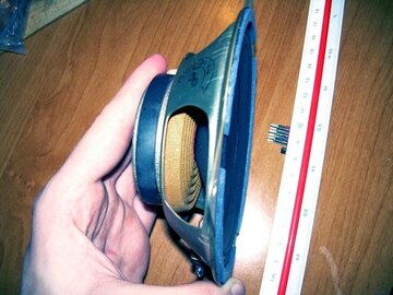

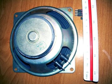

Гость victorius_m Опубликовано 23 Января, 2010 в 21:50 Жалоба Поделиться Опубликовано 23 Января, 2010 в 21:50 Цитата Алексей Нашел такие вот динамики сегодня - 1Гд-8А 6Ом, по первому впечатлению звучат приятней чем 3гд-38, а так - слушать надо. Но не нашел в инете никакой информации о них! Ни чувствительность, ни частоты, ни рекомендуемые оформления (в рупор охота:smile: ). Если кто знает о них что-то - поделитесь пожалуйста:smile: Ссылка на комментарий Поделиться на другие сайты Поделиться
Гость svjatoslav Опубликовано 24 Января, 2010 в 07:26 Жалоба Поделиться Опубликовано 24 Января, 2010 в 07:26 (изменено) Если на широкую полосу, то лучше 3ГД-38 или, что намного лучше, его улучшеный вариант 3ГД-45(5ГДШ-4) с диапазоном 80-16000 Гц. А 1 ГД-8А начинает работать высоковато, со 160 Гц и всего до 10000. Он больше среднечастотник, чем широкополосник. Изменено 24 Января, 2010 в 07:39 пользователем svjatoslav Ссылка на комментарий Поделиться на другие сайты Поделиться
Гость alexey Опубликовано 24 Января, 2010 в 08:15 Жалоба Поделиться Опубликовано 24 Января, 2010 в 08:15 victorius_m - спасибо за таблицу! - субъективные впечатления с табличными данными совпали:smile: svjatoslav - послушал - так и есть - не широкополосник, но середину играет гораздо приятней чем бывшие у меня 3гд-38! 3гд-42 не слышал. Сижу и думаю - стоит ли его в рупор? Снизу подпирать придется точно, верха есть, но мало - тоже ставить твитер...Так как рупор планируется как СЧ/ВЧ звено - целесообразно ли применение этого динамика? Делать два отдельный рупора - на СЧ и на ВЧ? Может пулю на керн или вообще сделать коаксиальный динамик?)) Вот малость кривые фото :smile: Ссылка на комментарий Поделиться на другие сайты Поделиться
