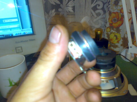

Гость jank5 Опубликовано 11 Июня, 2010 в 16:31 Жалоба Поделиться Опубликовано 11 Июня, 2010 в 16:31 Подскажите, пожалуйста, параметры и что из этого может получиться: 5OTB224A 18PBO44A Ссылка на комментарий Поделиться на другие сайты Поделиться
Гость kickstarter Опубликовано 11 Июня, 2010 в 16:50 Жалоба Поделиться Опубликовано 11 Июня, 2010 в 16:50 jank5 сказал: Подскажите, пожалуйста, параметры и что из этого может получиться: Параметры уже давно уползли от заводских, их надо только мерять. А из низкочастотника можно сделать что нибудь интересное, он походу на кобальте. Оформление станет ясно после замера параметров. Высокочастотники - не фонтан. Ссылка на комментарий Поделиться на другие сайты Поделиться
Dimonos Опубликовано 11 Июня, 2010 в 20:09 Жалоба Поделиться Опубликовано 11 Июня, 2010 в 20:09 (изменено) А по моему Шарпы славились звучанием, а дины похоже из тех времен. И стояли скорее всего в магнитоле открытого типа. ( имею в виду , что не в отдельных корпусах, как в музцентрах. Вы их подключите и послушайте. Нижний (на фото ) напрямую, а верхний через емкость 3,3...4,7μF, паралельно( в противофазе). Можно поставить в щит ( хотя бы из упаковочного картона). Изменено 11 Июня, 2010 в 20:11 пользователем dimonos Ссылка на комментарий Поделиться на другие сайты Поделиться
Гость jank5 Опубликовано 11 Июня, 2010 в 20:48 Жалоба Поделиться Опубликовано 11 Июня, 2010 в 20:48 kickstarter сказал: Параметры уже давно уползли от заводских, их надо только мерять.Хотелось бы узнать, что они могли при рождении. dimonos сказал: стояли в магнитоле открытого типаДа, стояли когда-то в магнитоле. Хранились непойми как, на 18PBO44A пожелтели диффузоры -типа потеки. Но звучит. Без корпуса, без экрана, просто на столе. Даже слышо бас. Мелкие не подключал. Ссылка на комментарий Поделиться на другие сайты Поделиться
Dimonos Опубликовано 11 Июня, 2010 в 20:59 Жалоба Поделиться Опубликовано 11 Июня, 2010 в 20:59 Цитата Мелкие не подключал Звучание Шарпов было красивым. Подключите в паре. Чего их мерять, добротность больше 1 однозначно. Это для открытого корпуса. Ссылка на комментарий Поделиться на другие сайты Поделиться

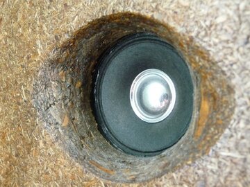

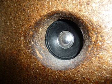

meshin Опубликовано 12 Июня, 2010 в 06:27 Жалоба Поделиться Опубликовано 12 Июня, 2010 в 06:27 (изменено) По ВЧ хочу сказать, что подобные мной установлены в самодельные АС. Были попытки заменить их... безуспешно! А пищалочки всего лишь из Шарповского бум-бокса. Очень мягкий и сочный звук! Изменено 12 Июня, 2010 в 06:27 пользователем meshin Ссылка на комментарий Поделиться на другие сайты Поделиться
Гость svjatoslav Опубликовано 12 Июня, 2010 в 17:28 Жалоба Поделиться Опубликовано 12 Июня, 2010 в 17:28 Находил подобные пищалки и в керновом варианте. Последнй раз добавлял их к древнему ламповому приёмнику как ВЧ звено. Работали здорово. Они должны состыковаться с этим НЧ в оформлении ОЯ. Фильтр по рекомендации dіmonos. В корпусе ВЧ головки лучше крепить снаружи, а до этого прослушать их на всю полосу на малой громкости на предмет дефектов. Ссылка на комментарий Поделиться на другие сайты Поделиться

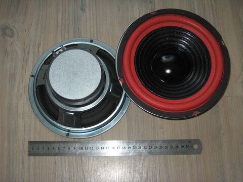

Гость grafgray Опубликовано 7 Августа, 2010 в 10:04 Жалоба Поделиться Опубликовано 7 Августа, 2010 в 10:04 Здравствуйте уважаемые! Досталась мне пара новехоньких динов без каких-либо опознавательных знаков: мультиметр показал сопротивления 8Ом помогите определить что за дины? Ссылка на комментарий Поделиться на другие сайты Поделиться
Гость rubenlukin Опубликовано 7 Августа, 2010 в 11:21 Жалоба Поделиться Опубликовано 7 Августа, 2010 в 11:21 grafgray сказал: Здравствуйте уважаемые!Досталась мне пара новехоньких динов без каких-либо опознавательных знаков: мультиметр показал сопротивления 8Ом помогите определить что за дины? ИМХО Автомобильные мид-басы или широкополосники, 6.5 дюймов, больше 30 Вт я бы в них не вкачивал. Попробуйте подключить, ваши уши сами вам всё расскажут. Ссылка на комментарий Поделиться на другие сайты Поделиться
