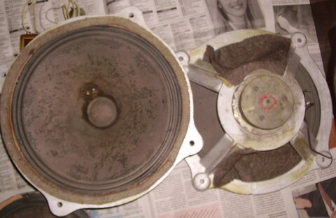

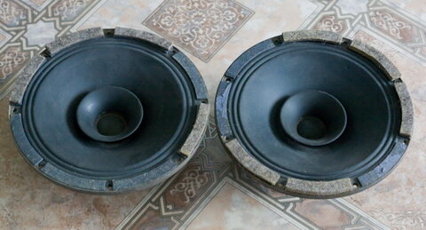

Гость angelv Опубликовано 6 Мая, 2010 в 10:40 Жалоба Поделиться Опубликовано 6 Мая, 2010 в 10:40 Предлагают данные девайсы, ничего о них не знают, акромя размера 25см. Помогите, что это может быть, стоящие вещи, хотя бы примерно, или ... Ссылка на комментарий Поделиться на другие сайты Поделиться
Гость rubenlukin Опубликовано 6 Мая, 2010 в 10:52 Жалоба Поделиться Опубликовано 6 Мая, 2010 в 10:52 10-дюймовые широкополосники, явно профессиональные. По виду 50 Вт. ИМХО есть свободные деньги -- надо пробовать. Ссылка на комментарий Поделиться на другие сайты Поделиться
Гость angelv Опубликовано 6 Мая, 2010 в 11:03 Жалоба Поделиться Опубликовано 6 Мая, 2010 в 11:03 говорят что эстрадные... просят тыщу за оба.. цена адекватна? Для чего вообще на самой первой строчке прикреплена тема по помощи в опознании динамиков?! Я жутко недоволен :smile: TANk Ссылка на комментарий Поделиться на другие сайты Поделиться
Гость misa Опубликовано 6 Мая, 2010 в 11:23 Жалоба Поделиться Опубликовано 6 Мая, 2010 в 11:23 За дорма. Ссылка на комментарий Поделиться на другие сайты Поделиться
meshin Опубликовано 6 Мая, 2010 в 11:44 Жалоба Поделиться Опубликовано 6 Мая, 2010 в 11:44 Конечно нужно брать. В будущем их цена вряд ли станет ниже. Ссылка на комментарий Поделиться на другие сайты Поделиться
Гость svjatoslav Опубликовано 6 Мая, 2010 в 18:47 Жалоба Поделиться Опубликовано 6 Мая, 2010 в 18:47 25ГД-18-22. Широкополосники 80-10000 Гц. ∅ 278 мм, полная высота 142 мм. Уровень характ. чувствительности 95,3 дБ/Вт/м. Номинальное электрическое сопротивление 12 Ом, омическое сопротивление 10,1 + -0,5 Ом. Каркас катушки бумажный, ∅ керна 40 мм. Ссылка на комментарий Поделиться на другие сайты Поделиться
