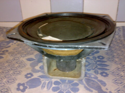

Гость nikita338 Опубликовано 3 Апреля, 2010 в 09:30 Жалоба Поделиться Опубликовано 3 Апреля, 2010 в 09:30 (изменено) Мужики помогите опознать динамики. Очень срочно надо. Изменено 3 Апреля, 2010 в 10:23 пользователем nikita338 Ссылка на комментарий Поделиться на другие сайты Поделиться
Гость rubenlukin Опубликовано 3 Апреля, 2010 в 10:06 Жалоба Поделиться Опубликовано 3 Апреля, 2010 в 10:06 nikita338 сказал: Мужики помогите опознать динамики. Очень срочно надо. Недостаточно информации. Посмотрите эту ветку, начиная с поста №95. Его ИМХО вообще можно считать образцовым -- фотографии в фокусе, несколько ракурсов, линейка для масштаба. Похоже, начиная с этого же 95 поста, речь идет как раз о вашем случае. Но это уже домыслы. Ссылка на комментарий Поделиться на другие сайты Поделиться
meshin Опубликовано 3 Апреля, 2010 в 10:29 Жалоба Поделиться Опубликовано 3 Апреля, 2010 в 10:29 Да. Это именно он, 8ГД-1-25. Ссылка на комментарий Поделиться на другие сайты Поделиться
