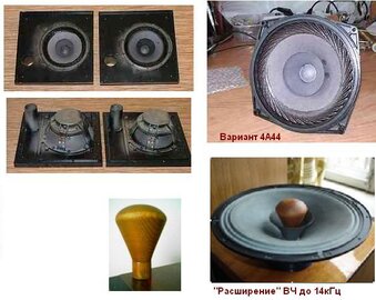

Здравствуйте.Когда после третьего стакана друг ведёт в сарай и широким жестом показывает в угол,со словами :Х-хош п-п-падарю...Нужно брать под мышки и нести.Таким образом попала ко мне в руки пара 25A-102-1УЗ По внешнему виду КЕНАП при прослушке верхние слабы нижние тоже НО СЕРЕДИНА!!!!!!!супер Вскрыл тоже обалдел: динамик с панелью единое целое да ещё с фазинвертором.Сопротивление -16 ом.Порылся в инете подсказали что 4А 44 называется. с вот такими параметрами:
12Вт 63-16000Гц 16 Ом катушка 132 вит. ПЭЛ 0,17.И вот уже с месяц думаю ,что бы такого из них сделать, что бы душа радовалась,уж больно хороши,"собаки".На обширных просторах инета как то они не пользуются популярностью ,на 4А-32 всё что хочешь а вот 4А44...нету.Буду рад и благодарен хотя бы за идеи.

Спасибо alexandr я уже и не думал что кто нибудь откликнется..Инфа интерестная как раз на фотках есть динамики про которые я писал.В украинском я не силён ,понял процентов 60.На выходные поеду к тёще - пускай переводит.....

Передняя стенка колонки литая алюминиевая. Она же является частью корзины динамика. Динамик оттуда можно только выпилить электролобзиком.
На фото изнутри какие-то винты-гайки виднеются. Не на них ли крепятся подвес и шайба?...
На них крепятся планки прижимающие диффузор. Откручиваем эти винты, снимаем рваный диффузор, достаем из коробочки с ЗИПом новый и переставляем. Через полчаса можно снова показывать кино в деревенском клубе.
Сама корзина - это единое целое с передней панелью.
