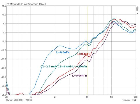

Dimonos Опубликовано 29 Июля, 2017 в 21:31 Жалоба Поделиться Опубликовано 29 Июля, 2017 в 21:31 ... Вообще какая то странная картинка ... Вообще то я поспешил про странность. Так и должно быть. ... Но катушка 0,35 мГ ... А что на НЧ? Ссылка на комментарий Поделиться на другие сайты Поделиться
Valeriy Опубликовано 29 Июля, 2017 в 21:32 Автор Жалоба Поделиться Опубликовано 29 Июля, 2017 в 21:32 ... А что на НЧ? ... На прямую. Ссылка на комментарий Поделиться на другие сайты Поделиться
Chugunov Опубликовано 29 Июля, 2017 в 21:33 Жалоба Поделиться Опубликовано 29 Июля, 2017 в 21:33 Вообще какая то странная картинка, при МЕНЬШЕЙ индуктивности затухание больше. Катушка параллельно динамику, конденсатор последовательно. При бОльшей индуктивности, выше шунтирующее сопротивление катушки и на динамик поступают более низкие частоты. А на счет странности - так есть в натуре. С разными динамиками картинки будут разными т. к. динамик - не резистор, а механо-электрическое устройство со своими капризами. Калькуляторы это не учитывают, у них картинки красивые. ...пищалка может банально выгореть без запаса. К тому же есть еще такая фигня... Я писал максимально упрощенно, ко мне и так много претензий, что я пишу много букафф. Не стал писать и что мощность всех пищалок определяется обязательно через фильтр второго порядка и не синусом, а шумовым сигналом, где чем частота выше, тем уровень ниже. Пищалки банально горят по ряду причин, например, из-за неадекватного фаната, из-за "музыки" созданной в синтезатере, где уровень и плотность сигнала на ВЧ = 100%, из-за прямоугольников, генерируемых синтезатором и имеющим кучу ВЧ гармоник, из-за специальных устройств искусственной перегрузки, ограничивающих сигнал, из-за... Ну что, я буду всё перечислять. Зачем? В домашних условиях у нормальных людей, слушающих музыку, а не звуки, с разумной громкостью, пищалки могут жить долго и счастливо. 1 Ссылка на комментарий Поделиться на другие сайты Поделиться
Valeriy Опубликовано 29 Июля, 2017 в 21:37 Автор Жалоба Поделиться Опубликовано 29 Июля, 2017 в 21:37 (изменено) ... А что на НЧ? ... Без фильтров, а резистор R2 1,5 ом-4вт вот и сомневаюсь нужен он там вообще? Или установить 5,1ом? Изменено 29 Июля, 2017 в 21:44 пользователем Valeriy Ссылка на комментарий Поделиться на другие сайты Поделиться
Chugunov Опубликовано 29 Июля, 2017 в 21:45 Жалоба Поделиться Опубликовано 29 Июля, 2017 в 21:45 В этой цепочке я установил 2μF... Валерий! Я приводил пример с другим динамиком и для других целей - чтобы показать пример серии измерений для оценки влияния отдельного компонента. Ценность этого вижу в реальных результатах, не сочиненных искусственно каким-то симулятором. Я вообще, если вижу слишком ровную и гладкую АЧХ, да еще сделанную, как пишут в домашних условиях, не верю ей. Вот вы женщин среднего возраста наверняка видели. Художник за деньги её так нарисует, как без толстого слоя штукатурки в жизни быть не может. Даже в интернете бывают подборки "звёзды без макияжа". Так и с динамиками, идеально - значит обман, подтасовка. К идеалу мы стремимся, но он недостижим. резистор 1,5 ом-4вт вот и сомневаюсь нужен он там вообще? А откуда он вообще взялся? По схеме 5,1 Ом. Уши есть? Сравните сы и без - как лучше, но не торопитесь, более яркий звук может привлечь сначала, но излишняя яркость будет через какое-то время раздражать. Пользуйтесь своими ушами и здравым смыслом, ведь цель, чтобы нравилось лично Вам, а не мне или еще кому-то. В заводскую колонку вы вряд ли полезете, и чем она дороже, тем больше вряд ли, а с самоделкой у вас рука не дрогнет, и это хорошо. На сегодня хватит. 1 Ссылка на комментарий Поделиться на другие сайты Поделиться

Chugunov Опубликовано 29 Июля, 2017 в 22:04 Жалоба Поделиться Опубликовано 29 Июля, 2017 в 22:04 (изменено) И на закуску, вопреки обещанию, фильтр 3-го порядка, чтобы мне забыть про этот вопрос. Это уже сложная система из 3-х переменных, менял только индуктивность. Видно, что оптимум при L=0,19 мГн, далее просто СЧ-грыжа, вредная и плохая на слух. Несмотря на резонанс 3ГД-31 на 500 Гц, заставить фильтром его работать получается только от 5...6 кГц (не забудьте про ложный горб 11 кГц). И вот что получается: одни динамики можно "гнуть" и делать частоту раздела в широком диапазоне, другие - нет, упираются и всё. Одни лучше работают с первым порядком, другие - с третьим. Может драконовскими мерами и можно заставить, но для меня это не так просто. У одних спад монотонный, другие взбрыкивают. И это один динамик, а уже с парой число вариантов растет в геометрической прогрессии.Одни сводятся легко и приятно, другие - криво и туго. Свести даже с микрофоном, надо повозится, как это делают на слух, не знаю, это явно не для меня. Динамики, как люди - одни покладистые, другие - упрямые, у всех свой характер и капризы. Изменено 29 Июля, 2017 в 22:07 пользователем chugunov 1 Ссылка на комментарий Поделиться на другие сайты Поделиться

Andre_Green Опубликовано 30 Июля, 2017 в 03:17 Жалоба Поделиться Опубликовано 30 Июля, 2017 в 03:17 ... В этой цепочке я установил 2μF+4μF других у меня нет. Но катушка 0,35 мГ ... Валерий у вас практически идеально получился скат АЧХ но с срезом -6 дБ на 4-х кГц. ФНЧ сделайте тоже со срезом -6 дБ на той же частоте и будет прекрасная картинка. Как пример схема в приложении Ссылка на комментарий Поделиться на другие сайты Поделиться
