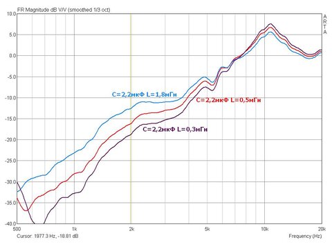

Chugunov Опубликовано 29 Июля, 2017 в 20:52 Жалоба Поделиться Опубликовано 29 Июля, 2017 в 20:52 У меня она есть и установленная на компьютере! Вообще-то она не требует установки (инсталляции), а главное - достаточно точно для практики показывает индуктивность многослойных катушек, что нам вам и надо. Валерий! На прозрачный вопрос - есть ли у вас измеритель LC, вы так и не ответили. Ладно, будем считать его интимным и нескромным. Вообще-то я стараюсь давать советы исходя из технических возможностей истца. Есть у вас измеритель LC - хорошо, значит НУЖНО им воспользоваться хотя бы для проверки маркировки (всякое бывает), нет у вас таких приборов, НЕ НУЖНО искать их специально. Поскольку мою АЧХ как-то проглотили, выдам следующую - испытания фильтра второго порядка, самое интересное - третьего, но не буду слишком испытывать терпение. Напоминаю, горб на 10 кГц - системная ошибка, реально его нет. Вот что было при втором порядке с С=2,2 мкФ и разными индуктивностями, обратите внимание, что изменение L в 6 раз!! вызывает незначительное изменение АЧХ. Вывод - в каких случаях небольшое отклонение L и C сказывается сильно. а в каких еле-еле, попробуйте сделать без меня. Напомню только про нюанс. При небольшой разнице от фильтра 1 и 2 порядка, фаза разная, поэтому стыковка, суммарная АЧХ двух динамиков, может выявить бОльшие отличия. Это покажет микрофон. Раньше я так и делал - давал импульс шума (2 секунды), смотрел результат (еще 8 секунд, итого 10 секунд), изменял переменную индуктивность и делал следующее измерение. Спустя 5, ну 10 минут можно было делать определенные выводы. Если без программ и микрофона, на это могут уйти месяцы... Вывод: для 2 порядка (а лучше 3-ий) надо С=2,2 мкФ, L=0,3 мГн без особой точности. Далее беру второй динамик-кандидат и измеряю его, сравниваю с первым, убеждаюсь в тождестве. Мне снова могут сказать - это всё хрня, слушать надо. А кто мешает слушать? Но слушать я буду не всё подряд, а несколько конкретных решений и выберу лучшее. Что-то я много стал вопить в пустыне, умолкаю. 1 Ссылка на комментарий Поделиться на другие сайты Поделиться

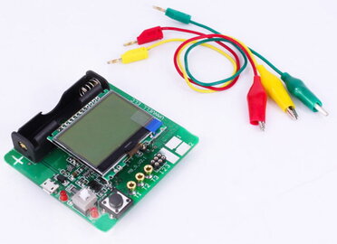

Valeriy Опубликовано 29 Июля, 2017 в 21:04 Автор Жалоба Поделиться Опубликовано 29 Июля, 2017 в 21:04 ... На прозрачный вопрос - есть ли у вас измеритель LC, вы так и не ответили ... Есть вот такой прибор: MG328 индуктивность можно промерять. Ссылка на комментарий Поделиться на другие сайты Поделиться
Dimonos Опубликовано 29 Июля, 2017 в 21:16 Жалоба Поделиться Опубликовано 29 Июля, 2017 в 21:16 ... Вот что было при втором порядке с С=2,2 мкФ и разными индуктивностями, обратите внимание, что изменение L в 6 раз!! вызывает незначительное изменение АЧХ ... Вообще какая то странная картинка, у вас кривая вращается вокруг одной точки с координатами 0(дб);7500(гц), причем при МЕНЬШЕЙ индуктивности затухание больше. ? :think: ... мощностью примерно 10% ... Это распределение шумового спектра по громкости, а пищалка может банально выгореть без запаса. К тому же есть еще такая фигня, как увеличение амплитуды подвижки в катастрофическом порядке ниже от резонанса. Для нежного некомпрессионного пищика это смерть скорая и верная. Или путь к Германовичу на реанимацию. Ссылка на комментарий Поделиться на другие сайты Поделиться
Valeriy Опубликовано 29 Июля, 2017 в 21:21 Автор Жалоба Поделиться Опубликовано 29 Июля, 2017 в 21:21 (изменено) ... Вот что было при втором порядке с С=2,2 мкФ ... В этой цепочке я установил 2μF+4μF других у меня нет. Но катушка 0,35 мГ Изменено 29 Июля, 2017 в 21:22 пользователем Valeriy Ссылка на комментарий Поделиться на другие сайты Поделиться
