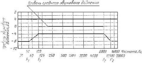

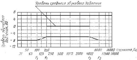

Dimonos Опубликовано 30 Июля, 2017 в 08:43 Жалоба Поделиться Опубликовано 30 Июля, 2017 в 08:43 В рекомендациях МЭК 581 - 7, определяющих минимальные требования к аппаратуре Hi - Fi, указывается, что неравномерность АЧХ не должна превышать ± 4 дБ в диапазоне 100 - 8000 Гц . В лучших моделях АС категории Hi - Fi достигнут уровень неравномерности ± 2 дБ . про 3 дб нигде и не зикаются. слева график для 2 группы сложности, справа для первой. графики из документа ГОСТ 23262-88, который полностью( как пишут) соответствует международному стандарту МЭК 581-7/1986 Ссылка на комментарий Поделиться на другие сайты Поделиться

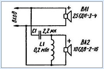

Valeriy Опубликовано 30 Июля, 2017 в 09:23 Автор Жалоба Поделиться Опубликовано 30 Июля, 2017 в 09:23 ... ФНЧ сделайте тоже со срезом -6 дБ на той же частоте ... Андрей Геннадьевич, я уже запутался с этими схемами, обычно в разных схемах индуктивность НЧ катушки 0,5 мГ вы предлагаете 0,25мГ значит будем мотать 0,25 мГ - ох и не люблю я эти "моточные" дела, вообщем пока делаю катушки для НЧ фильтров, результат я уже знаю 114 витков-0,35мГ а 0,25мГ буду доводить прибором. Ссылка на комментарий Поделиться на другие сайты Поделиться
Andre_Green Опубликовано 30 Июля, 2017 в 09:28 Жалоба Поделиться Опубликовано 30 Июля, 2017 в 09:28 Дмитрий, я напомню вам ваш же вопрос; Какое по вашему отклонение от ровной линии в децибеллах превращает рабочую АЧХ в нерабочую? Отклонение- оно же изменение направления в ту или иную сторону... Или я не прав? Ответ = 3 дБ. Для грамотного человека не стоит труда посчитать что разница между крайними точками отклонения 6 дБ. То что вы инсинуировали : ... 3дб это ± 1,5 дб неравномерность, и это для акустических систем ? ... называется неравномерностью АЧХ в 3 дБИ да, нет у меня по этому поводу своего мнения потому что странным образом стандарты написаны грамотными людьми и по уж совсем странным обстоятельствам они являются основой для разработки высококачественной аппаратуры во всем мире. Маленький пример стандарт RIAA рекомендован МЭК, если вы не в курсе то это стандарт АЧХ для проигрывателей виниловых пластинок. Предлагаете иметь свое мнение по этой АЧХ? Ради бога имейте свое мнение по этой АЧХ, я извините как нибудь буду придерживаться стандарта. ... Андрей Геннадьевич, я уже запутался с этими схемами, обычно в разных схемах индуктивность НЧ катушки 0,5 мГ вы предлагаете 0,25мГ значит будем мотать 0,25 мГ - ох и не люблю я эти "моточные" дела, вообщем пока делаю катушки для НЧ фильтров, результат я уже знаю 114 витков-0,35мГ а 0,25мГ буду доводить прибором. ... Обычно не берут для двухполосной системы динамики с таким разбросом сопротивлений. Валерий вы по этой ссылке ходили? _http://www.radiolamps.ru/articles/acoustics/acoustic_10.html По моему там решение всех ваших проблем. Ссылка на комментарий Поделиться на другие сайты Поделиться
Valeriy Опубликовано 30 Июля, 2017 в 09:45 Автор Жалоба Поделиться Опубликовано 30 Июля, 2017 в 09:45 (изменено) ... вы по этой ссылке ходили? ... Да я все смотрел, значит фильтр ВЧ нужно переделать, смотать витки до индуктивности 0,2мГ эту схему взять за основу и не морочить никому - голову...) Изменено 30 Июля, 2017 в 09:48 пользователем Valeriy Ссылка на комментарий Поделиться на другие сайты Поделиться
Dimonos Опубликовано 30 Июля, 2017 в 09:49 Жалоба Поделиться Опубликовано 30 Июля, 2017 в 09:49 (изменено) ... Дмитрий, я напомню вам ваш же вопрос; Какое по вашему отклонение от ровной линии в децибеллах превращает рабочую АЧХ в нерабочую? Отклонение- оно же изменение направления в ту или иную сторону... Или я не прав? Ответ = 3 дБ. Для грамотного человека не стоит труда посчитать что разница между крайними точками отклонения 6 дБ. .. Хорошо пусть так. Я неграмотный. Поэтому мешать более не буду.Тем более когда советчиков дохрена вредно. Пусть будет один, может что и получится. ЗЫ. Хочу только заметить, что ваши косяки намного круче этого моего. Будьте здоровы. Изменено 30 Июля, 2017 в 10:46 пользователем dimonos Ссылка на комментарий Поделиться на другие сайты Поделиться
Chugunov Опубликовано 30 Июля, 2017 в 10:30 Жалоба Поделиться Опубликовано 30 Июля, 2017 в 10:30 ...я уже запутался с этими схемами Да я все смотрел, значит фильтр ВЧ нужно переделать, смотать витки до индуктивности 0,2мГ эту схему взять за основу и не морочить никому - голову...) Валерий! Не удивительно. Но я лишний раз убедился, что мои подробные объяснения - как, зачем и почему, даже с графиками, никто не читает, вернее не размышляет над ними. Если вы хотите мотать туда-сюда, то делайте это осмысленно. Надо, чтобы уровень звука на стыке не имел ни впадины, ни холма, чтобы там где уровень НЧ динамика падал, его подхватывала бы пищалка, но не раньше, иначе оба будут петь в одной области и получите горб. Раз нет микрофона, надо СЛУШАТЬ и добиться ровности. На слух это труднее, нужна тренировка, но вариантов у вас нет. Надо двигать АЧХ пищалки влево-вправо. Больше емкость и больше индуктивность катушки - пищалка захватывает область частот ниже и наоборот. Резать и скручивать провод катушки на этом этапе нет смысла. Можно так: индуктивность уже намотана пусть 0,5 мГн - слушаете, далее сматываете снова слушаете - ага, лучше, сматываете еще - хуже - вертаете в зад. Аналогично можно попробовать с конденсатором, аналогично можно попробовать с резисторм, раз вы слышите как 1,5 Ом добавляется к 16 Ом. Ну а как вы хотели? А можно поставить любую схему и наплевать на всё. *** Я несколько раз спросил - что вам не нравится в звуке, но ответ так и не получил. Как вы считате. это нормально? Ссылка на комментарий Поделиться на другие сайты Поделиться

meshin Опубликовано 30 Июля, 2017 в 14:24 Жалоба Поделиться Опубликовано 30 Июля, 2017 в 14:24 (изменено) ... результат я уже знаю 114 витков-0,35мГ а 0,25мГ буду доводить прибором ... "Элементарно, Ватсон"! (с) Я выше уже давал "рекомендации". 0,35 mH/0,25 mH=1,4 раза. Из 1,4 находим корень квадратный =1,18. Теперь 114 витков/1,18=96,6 витков. Можно 96, а можно и 97 витков. Проверяем прибором для достоверности.. ... у меня 10ГД35 он встал в посадочное место ВЧ МАС как влитый ... Любой из: 10ГД-35, 10ГДВ-2-16, 6ГДВ-4-8 (6ГД-13) встанет как влитой вместо 3ГД-31(5ГДВ-1) ... а я нет, сравнивая звучание доработанной системы Амфитон 150 АС-007 и МАС это небо и земля! ... Так, что Вы хотите? У Амфитонов НЧ 10", у Вашей АС НЧ 5". У Амфитона ВЧ изодинамическая, в Вашей 10ГД-35. И три полосы против двух полос... Изменено 30 Июля, 2017 в 14:24 пользователем meshin Ссылка на комментарий Поделиться на другие сайты Поделиться
