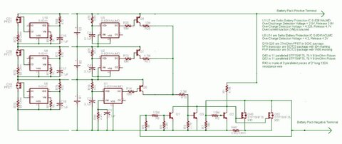

FOLKSDOICH Опубликовано 12 Апреля, 2017 в 11:14 Жалоба Поделиться Опубликовано 12 Апреля, 2017 в 11:14 (изменено) ... 1. Плата балансира заряда-разряда 30А BMS-4 ... У этой платы ток балансировки всего 60мА по описанию, 2 резистора по 150 Ом параллельно, поэтому совсем не обязательно такой мощный БП использовать, если только он у вас и для других целей будет применяться. В принципе не трудно поднять балансировочный ток, я в подобной самопальной схемке поставил по 12 Ом/2 Вт, только плату балансировки из-за приличного нагрева пришлось вынести из корпуса акк-ра и подключать только на время заряда. Изменено 12 Апреля, 2017 в 11:14 пользователем folksdoich Ссылка на комментарий Поделиться на другие сайты Поделиться

FOLKSDOICH Опубликовано 12 Апреля, 2017 в 21:05 Жалоба Поделиться Опубликовано 12 Апреля, 2017 в 21:05 (изменено) ... Китайцам верить... у них, как в пословице про дрова и забор ... В данном случае - можно. ... за счет балансировки через месяц-другой аккумуляторы будут убиты ... Балансировка сделана на DW01 и полевике, подключающем шунтирующий резистор только во время заряда. DW01 c 2-мя ПТ стоит во всех батареях мобильников, планшетов и пр. Выводы очевидны. Нечто подобное. Изменено 12 Апреля, 2017 в 21:19 пользователем folksdoich 1 Ссылка на комментарий Поделиться на другие сайты Поделиться
