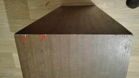

ARKE Опубликовано 15 Сентября, 2016 в 05:51 Автор Жалоба Поделиться Опубликовано 15 Сентября, 2016 в 05:51 (изменено) Товарищи, добрый день. Почитал Ваши комментарии, всем большое спасибо. Решил, что для начала лучше не отходить от оригинального корпуса, дабы не испортить колонки. Вчера полностью разобрал одну колонку. Не так все страшно с ее состоянием, в прикрепленном фото видно, что особого внимания требует только низ (пометил красными стрелками), еще есть небольшие потертости сверху. Вопрос: Можно ли заделать сколы шпаклевкой, возможно бывает коричневого цвета? Если да, то в дальнейшем нужно: выровнять поверхность всей колонки шкуркой, затем покрыть морилкой и покрыть лаком? Есть опасения, что морилка и лак плохо лягут на шпаклевку. Еще хочу сделать стойки, но слишком большие сделать не получится, т.к. на высоте 1м будет начинаться верхний модуль стенки (высота С90 -71см). Будет ли прок от подставок 20-25см? Изменено 15 Сентября, 2016 в 05:53 пользователем ARKE Ссылка на комментарий Поделиться на другие сайты Поделиться
Dimonos Опубликовано 15 Сентября, 2016 в 07:04 Жалоба Поделиться Опубликовано 15 Сентября, 2016 в 07:04 (изменено) А что там с мебельной фабрикой, новым корпусом или ремонтом старого? Что вы решили? Цвет колонок темно коричневый ? Проведите рукой по корпусу, рука цепляется или нет? Какое состояние лака, нет ли белесостей и протертостей, следов от ваз и горшков? Что вы скажете о сером цвете, в смысле перкасить в серый? У вас в комнате еще серое что то есть? На ваши вопросы: 1- можно, бывает разных цветов, подкрашивается. Но это водная акриловая шпатлевка. Полиэфирная ( с отвердителем, которой авто делают) коричневой не бывает. 2- вы умудрились написать 3 строки и задать 133 вопроса. Прямой ответ на ваши вопросы бесполезен технически, т.к не несет нужной информации и даже может принести вред. Коротко ответить можно, если вы понимаете хоть что то в шлифовке, морилках и лаке. Вы понимаете? Постараюсь позже ответить по частям, если не передумаете. 3- ну тут все проще простого, т.к. подставки уже есть, то проще всего и точнее, будет поставить колонки на них и поискать прок. Лично я не понял в какой области этот прок может проявиться, может уточните. Что поменяется, что то это несомненно. Оо..забыл..Там снизу на ящиках оторван шпон. Нужно полностью оторвать его на нижней кромке и переклееить заново. Это однозначно. Ни о каких шпатлевках в этих местах даже и не думайте. Нет шпона, наклейте мебельную кромку. Изменено 15 Сентября, 2016 в 07:07 пользователем dimonos Ссылка на комментарий Поделиться на другие сайты Поделиться

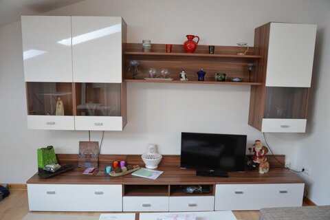

ARKE Опубликовано 15 Сентября, 2016 в 07:35 Автор Жалоба Поделиться Опубликовано 15 Сентября, 2016 в 07:35 (изменено) А что там с мебельной фабрикой, новым корпусом или ремонтом старого? Что вы решили? Решил, что может реанимировать старый... Цвет колонок темно коричневый ? Да. Проведите рукой по корпусу, рука цепляется или нет? Какое состояние лака, нет ли белесостей и протертостей, следов от ваз и горшков? Рука немного цепляется. Лак потрескался. Следов от горшков нет. Что вы скажете о сером цвете, в смысле перкасить в серый? У вас в комнате еще серое что то есть? Серого ничего нет. На полу линолеум желтоватый, под ламинат. Обои бежевые. Фото как будет выглядеть стенка, только без центрального нижнего модуля, прикрепил к данному посту, цвет будет такой же. ...Постараюсь позже ответить по частям, если не передумаете. Не передумаю. 3- ну тут все проще простого, т.к. подставки уже есть, то проще всего и точнее, будет поставить колонки на них и поискать прок. Лично я не понял в какой области этот прок может проявиться, может уточните. Что поменяется, что то это несомненно. Вычитал на просторах интернета, что меньше будут НЧ бить в пол и лучше будут обстоять дела с ВЧ, когда человек сидит напротив. Подставок еще нет, их планирую заказывать. Изменено 15 Сентября, 2016 в 07:38 пользователем ARKE Ссылка на комментарий Поделиться на другие сайты Поделиться
Dimonos Опубликовано 15 Сентября, 2016 в 08:08 Жалоба Поделиться Опубликовано 15 Сентября, 2016 в 08:08 (изменено) У вас мебель будет стоять не так вплотную справа к стене? Если так же, то куда поставите колонку? морилка вообще не ляжет, после шпаклёвки нужно полностью перекрашивать. Значит, так, нужно определится с понятиями "ляжет, не ляжет". Что под этим подразумевает автор темы, а что Юрий. Я например скажу, что прекрасно ляжет, не отодрать. И уточняйте что за шпатлевка, их знаете ли много разных есть на свете, с очень разными свойствами. Акрил путц - тоже шпатлевка. И еще, есть и морилок много разных, есть спиртовые, водные, есть концентрат, есть порошок, который разводится водой, и еще куча всего, чем можно подкрасить. Имейте в виду. Изменено 15 Сентября, 2016 в 08:09 пользователем dimonos Ссылка на комментарий Поделиться на другие сайты Поделиться

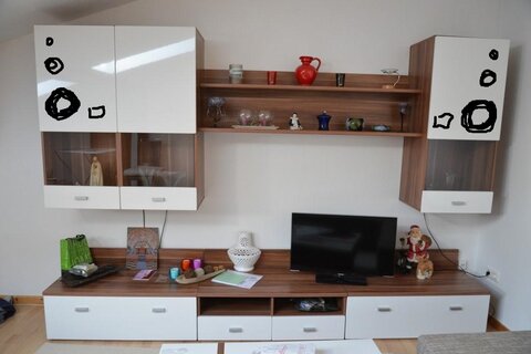

ARKE Опубликовано 15 Сентября, 2016 в 08:08 Автор Жалоба Поделиться Опубликовано 15 Сентября, 2016 в 08:08 Это фото стенки у родителей, я решил себе заказать такую же. Центрального модуля не будет. Боковые модули сдвинуться к центру и по бокам будет по 500мм для С90. Стены справа не будет, до нее примерно 1метр. Ссылка на комментарий Поделиться на другие сайты Поделиться

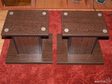

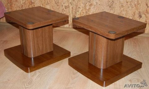

Sasha_65 Опубликовано 15 Сентября, 2016 в 08:09 Жалоба Поделиться Опубликовано 15 Сентября, 2016 в 08:09 Пробовал ставить подобные подставки - они давали гул. Хотя если не "наваливать" громкости, слушать умеренно, может и устроит. Делал шипы из строительных отвесов и ставил на низкие (5 см) подставки, засыпанные сухим кварцевым песком - нормально. Правда, давно это было. Ссылка на комментарий Поделиться на другие сайты Поделиться
