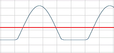

Arcev Опубликовано 4 Сентября, 2016 в 14:48 Жалоба Поделиться Опубликовано 4 Сентября, 2016 в 14:48 (изменено) Анатолий, если бы у Вас был осциллограф, то на выходе усилителя (на вторичной обмотке) Вы бы увидели такую картинку Изменено 4 Сентября, 2016 в 14:51 пользователем arcev Ссылка на комментарий Поделиться на другие сайты Поделиться
RedStar Опубликовано 4 Сентября, 2016 в 15:20 Автор Жалоба Поделиться Опубликовано 4 Сентября, 2016 в 15:20 В 04.09.2016 в 14:42, titpol сказал: ... Искажения входного сигнала до 40%. ... И на этом спасибо. Эти 40% достаточно будут слышны? Рокот, дребезг, хрипы, завалы на частотах? Однако, почему из всего перечисленного этого не наблюдается полностью? Друзья, приглашенные на прослушивание, не ощутили разницы в звучании при токе в 45 мА и при токе в 15 мА (при одних и тех же композициях)? Ссылка на комментарий Поделиться на другие сайты Поделиться

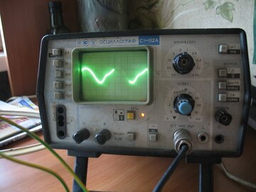

Arcev Опубликовано 4 Сентября, 2016 в 15:23 Жалоба Поделиться Опубликовано 4 Сентября, 2016 в 15:23 В 03.09.2016 в 20:12, RedStar сказал: ... он работает так, как это было при токе покоя в 40-45 мА ... абсолютно голословное утвеждение Вот форма синуса у меня ГУ50, Ua- 400в, Uэ- 250в, Io - 90ма, 20гц, 10вт, 4ом, Ra- 5.2ком Ссылка на комментарий Поделиться на другие сайты Поделиться

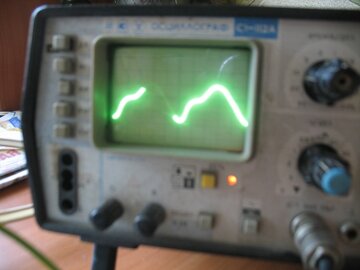

Arcev Опубликовано 4 Сентября, 2016 в 16:01 Жалоба Поделиться Опубликовано 4 Сентября, 2016 в 16:01 осциллограф вернул на работу еще 2 месяца назад картинки сохранены на компе вот картинка при попытке увеличить мощность (мутновата однако , но форму рассмотреть можно) тогда игрался и на уменьшение Io, эффект такой же горизонтальная полка продолжает расти Ссылка на комментарий Поделиться на другие сайты Поделиться

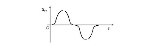

RedStar Опубликовано 4 Сентября, 2016 в 16:13 Автор Жалоба Поделиться Опубликовано 4 Сентября, 2016 в 16:13 В 04.09.2016 в 16:01, arcev сказал: ... горизонтальная полка продолжает расти ... Что знаю: Ограничение мощности выходного сигнала из-за конечной величины мощности источника питания. Если на входе действует синусоида, то на выходе наблюдается сигнал, изображенный на рисунке. Ссылка на комментарий Поделиться на другие сайты Поделиться
