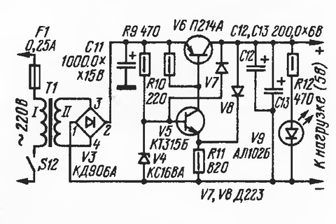

OrcAD Опубликовано 13 Декабря, 2015 в 11:33 Жалоба Поделиться Опубликовано 13 Декабря, 2015 в 11:33 Простая схема и результат моделирования представлены на рис. "Stab-2a-cir.png" и "Stab-2a-sim.png" соответственно. Из рисунков видно что выходное сопротивление этой схемы равно 4 ома (0.4В/0.1мА). Напряжения и рассеиваемая мощность даны на рис. "Stab-2b-cir.png" при токе нагрузки 90 мА. Мощность рассеиваемая на транзисторе равна 1.7 Вт, т.е. 502/503 не подходят. Схема с более низким выходным сопротивлением и результат моделирования представлены на рис. "Stab-3a-cir.png" и "Stab-3a-sim.png" соответственно. Из рисунков видно что выходное сопротивление этой схемы равно 0.33 ома (0.033В/0.1мА). Напряжения и рассеиваемая мощность даны на рис. "Stab-3b-cir.png". Мощность рассеиваемая на регулирующем транзисторе также равна 1.7 Вт. В последней схеме диоды Д1, Д2 можно заменить светодиодом (индикация перегрузки) с перерасчетом R2. Диоды Д4, Д5 можно заменить одним стабилитроном или TL431 с двумя резисторами (возможность подстройки выходного напряжения ). 1 Ссылка на комментарий Поделиться на другие сайты Поделиться

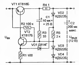

Vlad41 Опубликовано 16 Декабря, 2015 в 06:21 Автор Жалоба Поделиться Опубликовано 16 Декабря, 2015 в 06:21 P.S. Когда-нибудь, на пенсии, сидя в мягком кресле и попивая чаёк из фарфоровой чашки, я смакетирую и испытаю вот такую схемку. Исключительно из любопытства. Ведь у старых транзисторных схем есть "живая душа". В отличие от современных "кирпичиков". :biggrin: Ссылка на комментарий Поделиться на другие сайты Поделиться

Vlad41 Опубликовано 16 Декабря, 2015 в 10:15 Автор Жалоба Поделиться Опубликовано 16 Декабря, 2015 в 10:15 А вот такую схему кто-нибудь делал? Просто интересно... Ссылка на комментарий Поделиться на другие сайты Поделиться
