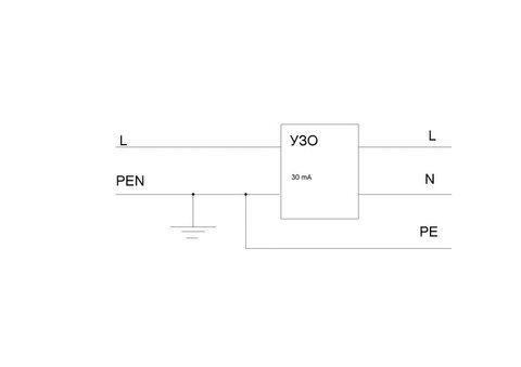

shursh Опубликовано 30 Октября, 2015 в 14:54 Жалоба Поделиться Опубликовано 30 Октября, 2015 в 14:54 Олег, было бы оно ещё - "имеющееся заземление". С этим и разбираюсь в данный момент. - как его лучше организовать. Например вот так, через УЗО. Ссылка на комментарий Поделиться на другие сайты Поделиться
Vlad41 Опубликовано 30 Октября, 2015 в 16:19 Автор Жалоба Поделиться Опубликовано 30 Октября, 2015 в 16:19 (изменено) Александр, прошу с этого места поподробнее... :wink: Что такое УЗО? С чем это УЗО едят? А то я не в теме. Олег, щиток, как я уже писал, похоже что не заземлен. Думаю так, потому что у меня выходящий из квартиры нулевой провод (точнее входящий в квартиру) зацеплен на него. Провода из квартиры приходят в щиток (на фото): Белый провод - ноль. Желтый - заземление. Изменено 30 Октября, 2015 в 16:21 пользователем Vlad41 Ссылка на комментарий Поделиться на другие сайты Поделиться
shursh Опубликовано 30 Октября, 2015 в 17:26 Жалоба Поделиться Опубликовано 30 Октября, 2015 в 17:26 (изменено) Александр, прошу с этого места поподробнее... :wink: Что такое УЗО? С чем это УЗО едят? А то я не в теме. Устройство Защитного Отключения. Работает по принципу сравнения входящего ( по L) и уходящего (по N) тока. Если разница больше порога, на который рассчитано УЗО (в данном случае 30 мА), то срабатывает автомат отключения. С его помощью и развязывается PE и N. И ваши розетки будут заземлены, а не занудены. Подробнее тут _https://electricvdome.ru/uzo/chto-takoe-uzo-v-elektrike.html Для проверки можно подключить контрольку с L на PE, и с N на PE, в обоих случаях сработает автомат. Изменено 30 Октября, 2015 в 17:29 пользователем shursh Ссылка на комментарий Поделиться на другие сайты Поделиться
Vlad41 Опубликовано 30 Октября, 2015 в 17:48 Автор Жалоба Поделиться Опубликовано 30 Октября, 2015 в 17:48 В квартиру входят: L- фаза, PEN - ноль. Так? После УЗО имеем в розетке: L- фаза, РЕ- ноль, N - земля (заземляющий контакт)? Ссылка на комментарий Поделиться на другие сайты Поделиться
shursh Опубликовано 30 Октября, 2015 в 17:51 Жалоба Поделиться Опубликовано 30 Октября, 2015 в 17:51 (изменено) В квартиру входят: L- фаза, PEN - ноль. Так? После УЗО имеем в розетке: L- фаза, РЕ- ноль, N - земля (заземляющий контакт)? Нет, не так L - фаза, N - ноль, PE - земля.Для этого и делают провода разноцветными, что бы не попутать. А разводить правильно так : Желто-зеленый - Земля, Синий - ноль, Белый (или другой цвет) - Фаза. Изменено 30 Октября, 2015 в 17:56 пользователем shursh Ссылка на комментарий Поделиться на другие сайты Поделиться
Vlad41 Опубликовано 30 Октября, 2015 в 18:13 Автор Жалоба Поделиться Опубликовано 30 Октября, 2015 в 18:13 Т.е. вся нагрузка в квартире включается через УЗО, а заземление напрямую к нулевому проводу, входящему в квартиру, так? Ссылка на комментарий Поделиться на другие сайты Поделиться
