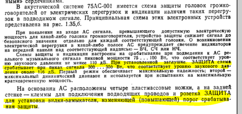

roza716 Опубликовано 4 Сентября, 2015 в 16:55 Жалоба Поделиться Опубликовано 4 Сентября, 2015 в 16:55 владел такими ас .неужели никто не читал что защита отключается выниманием заглушки. из опыта реального проведения дискотек и банкетов . 1 данная ас любит усилок с высоким демп фактором 2 мощность 300 ватт переносится номально но нагрев катушек настолько велик что тепло даже из фазика чувствуется высота метр или выше от пола и при наличии толпы наода и не очень высокой установке ас недостакок высоких и средних . 3 нежная пищалка не дай бог возбуд 4 великолепная ас сворованая с Jamo Пришлось как то работать в кабаке с 12 парами кливеров качалось все 12 усилками Eletro voice 2 * 400 Ватт .использовался копресор-лиммитер dod .также слегка пришлось подрезать по НЧ 60 Гц. звуку завитдовали очень и очень многие и никаких саббуферов заметте Ссылка на комментарий Поделиться на другие сайты Поделиться

Гость Опубликовано 4 Сентября, 2015 в 17:33 Жалоба Поделиться Опубликовано 4 Сентября, 2015 в 17:33 (изменено) владел такими ас .неужели никто не читал что защита отключается выниманием заглушки. из опыта реального проведения дискотек и банкетов . Перечитал несколько раз инструкцию, так все наоборот!!! БЕЗ ЗАГЛУШКИ - отсечка 75-100Вт (110Дб), С ЗАГЛУШКОЙ - отсечка 300-350Вт (116Дб). Или я не прав? Изменено 4 Сентября, 2015 в 17:34 пользователем Гость Ссылка на комментарий Поделиться на другие сайты Поделиться
Datagor Опубликовано 4 Сентября, 2015 в 19:32 Жалоба Поделиться Опубликовано 4 Сентября, 2015 в 19:32 Прав. С помощью заглушки защита не отключается, а лишь загрубляется. Ссылка на комментарий Поделиться на другие сайты Поделиться
Гость Опубликовано 4 Сентября, 2015 в 19:47 Жалоба Поделиться Опубликовано 4 Сентября, 2015 в 19:47 Прав. С помощью заглушки защита не отключается, а лишь загрубляется. Ну вот и я о том же. А я уже думал что я что то не так понял в СССР-ой инструкции. Ведь черным по белому написано :smile: Ссылка на комментарий Поделиться на другие сайты Поделиться
