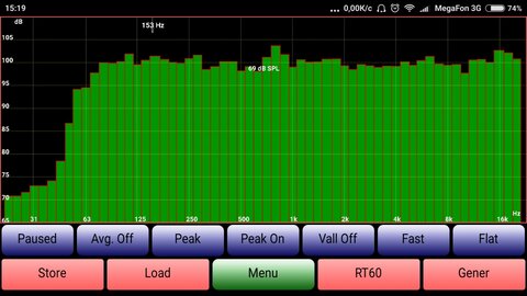

Dolboyacher Опубликовано 12 Ноября, 2017 в 09:06 Жалоба Поделиться Опубликовано 12 Ноября, 2017 в 09:06 (изменено) Насколько нужен этот вопрос и что даст точный на него ответ? ............... Можете выставить на резисторе, на синусе, на 440 герцах, будет более менее точно. 440герц любой тестер должен адекватно померить. В зависимости от уровня сигнала АЧХ меняется, выше уровень = ровнее АЧХ, а хотелось бы не обманываться зря, т.е. более точных измерений. В программе Audio Tool можно откалибровать шкалу по зв.давлению, можно взять динамик с заведомо известной чувствительностью и сопротивлением, подать 2.83В (если 8Ом) и откалибровать в программе шкалу, приведя зв. давление к паспортному от динамика, всяко точнее будет :unknown: . А измерять переменное напряжение могу не тестером, а осциллографом, он до десятков МГц. спокойно измеряет. Вот АЧХ на чуть большем уровне, видно,что значительно ровнее. Изменено 12 Ноября, 2017 в 09:32 пользователем Dolboyacher Ссылка на комментарий Поделиться на другие сайты Поделиться

Dolboyacher Опубликовано 12 Ноября, 2017 в 11:24 Жалоба Поделиться Опубликовано 12 Ноября, 2017 в 11:24 (изменено) Попробовал выставить по среднеквадратичному значению, оказалось это громче чем я измерял обычно. Получилось, что в районе 100dB по программе и есть более правильный уровень, т.е. последний скриншот с АЧХ более верный. Сейчас откалибруем. Изменено 12 Ноября, 2017 в 11:30 пользователем Dolboyacher Ссылка на комментарий Поделиться на другие сайты Поделиться

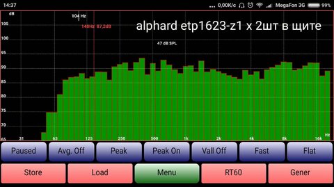

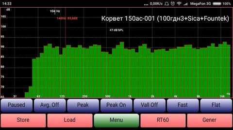

Dolboyacher Опубликовано 12 Ноября, 2017 в 12:00 Жалоба Поделиться Опубликовано 12 Ноября, 2017 в 12:00 (изменено) Среднеквадратичное. 100дб капсуль вм навряд ли потянет. На свипе будет ровная линия. 100dB это было на неоткалиброваной шкале оси ординат, сейчас откалибровал. Вот что получилось. Для примера замерил еще АС на сдвоенных Alphard у которых заявлено 92dB, если учесть, что дины китайские - похоже на правду. Измерял 1м\1Вт (среднеквадратичное значение) у альфарда первый скрин микрофон направлен на визер нижнего дина, второй - на панель между двумя динами. Из-за того, что при измерении сзади АС на альфардах стоял Корвет, получилось что-то типа ФИ и по низу уже не так плохо :smile: Как можно проверить, клиппируется ли микрофон или нет, попробовать записать что-то на этом уровне и послушать? Записал видео со свиптоном на 1Вт, на Венцах - в наушниках слышны небольшие искажения на высоких частотах, но у них 95-96dB, затем проделал тоже самое с Корветом (90dB), искажений неслышно. Наверное для верности, лучше измерять на чуть меньшем уровне :unknown: Изменено 12 Ноября, 2017 в 12:26 пользователем Dolboyacher Ссылка на комментарий Поделиться на другие сайты Поделиться
