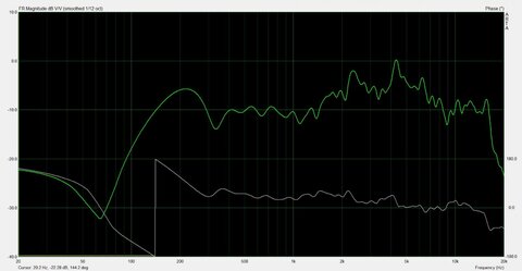

Василий сформулировал вопрос:
динамик 10гд-36е ... от 120 Гц до 20 кГц неравномерность всего 12 дб, а от 1 кГц до 16 и в 6дб укладывается....
...вопрос: можно ли с помощью более доступных 3гд-38 / 4гд-28 и пищалки сделать что-то подобное?
ИМХО: точная копия, конечно, не получится. ))) Но можно в определенном приближении "натянуть" по какому-нибудь из заданных параметров, пожертвовав остальными.

С 3ГД-38Е возюкаюсь уже достаточно продолжительное время. Пробовал его в разных видах - во всю полосу, с сабом, с пищалкой. Как есть его слушать проблематично - орет. Наилучший результат дает использование вместе с пищиком. Делить в области 3Кгц, чтобы убрать горбыли. В частности, слушал его вместе с пищиком Vifa - отлично играет. Очень детальный, приятный звук.
