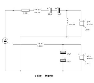

meshin Опубликовано 18 Декабря, 2014 в 12:28 Жалоба Поделиться Опубликовано 18 Декабря, 2014 в 12:28 (изменено) Вкладываю паспорт и схему оригинальную. В моих АС на НЧ фильтра не было. На ВЧ как раз повторение из фильтра на фото. Причём на плате место под элементы НЧ фильтра отсутствовало. Фото найду - скину. Изменено 18 Декабря, 2014 в 12:28 пользователем meshin Ссылка на комментарий Поделиться на другие сайты Поделиться

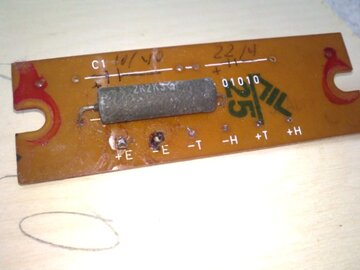

Dimonos Опубликовано 18 Декабря, 2014 в 16:27 Жалоба Поделиться Опубликовано 18 Декабря, 2014 в 16:27 Короче нас обделили. Нч фильтром. У тех, что я видел на плате резистор и неполярный электролит последовательно в Вч головой. И фсе…. Ссылка на комментарий Поделиться на другие сайты Поделиться
box-771 Опубликовано 18 Декабря, 2014 в 21:31 Автор Жалоба Поделиться Опубликовано 18 Декабря, 2014 в 21:31 Короче нас обделили. Нч фильтром. У тех, что я видел на плате резистор и неполярный электролит последовательно в Вч головой. И фсе…. Ну нет,у меня там цельная плата,небольшая правда,и детальки там модные всякие,сфотаю как нибудь покажу,а если серьёзно то там именно та схема,что выложил meshin и с теми же номиналами Ссылка на комментарий Поделиться на другие сайты Поделиться
Dimonos Опубликовано 18 Декабря, 2014 в 22:10 Жалоба Поделиться Опубликовано 18 Декабря, 2014 в 22:10 Ну нет,у меня там цельная плата,небольшая правда,и детальки там модные всякие,сфотаю как нибудь покажу,а если серьёзно то там именно та схема,что выложил meshin и с теми же номиналами Интересненько... Значит к фильтру, расчитанному на 4 ома для нч дина ты подключил 8 омный динамик и доволен как слон? Все хорошо? Ссылка на комментарий Поделиться на другие сайты Поделиться
box-771 Опубликовано 18 Декабря, 2014 в 23:25 Автор Жалоба Поделиться Опубликовано 18 Декабря, 2014 в 23:25 Интересненько... Значит к фильтру, расчитанному на 4 ома для нч дина ты подключил 8 омный динамик и доволен как слон? Все хорошо? Ну да,а что должно было случится? они у меня давно с ним работают,правда до недавнего времени высокочастотники были от RFT но один сгорел вот я и задумал заменить оба и получилось,а низкочастотник 10гд30-е уже давно там стоит общее сопротивление колонок 8 ом и всё нормально Ссылка на комментарий Поделиться на другие сайты Поделиться
Dimonos Опубликовано 19 Декабря, 2014 в 07:01 Жалоба Поделиться Опубликовано 19 Декабря, 2014 в 07:01 Ну да,а что должно было случится? о Ну как бы фильтр настроенный на нагрузку 4 ома и 8ом должны вроде бы различаться. Вполне допускаю, что все хорошо . Ссылка на комментарий Поделиться на другие сайты Поделиться

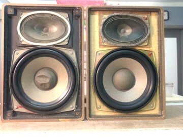

Dimonos Опубликовано 4 Мая, 2015 в 12:42 Жалоба Поделиться Опубликовано 4 Мая, 2015 в 12:42 (изменено) Месяц назад забрал колонки. Сегодня вскрыл. Фильтров нет, одни остатки. Ящики явно из разных партий, внешний вид немного разный. И самое обидное- в одной( в левой на фото) совсем не тот НЧ динамик. Вместо L2921 (40 ватт с огромным магнитом) стоит L2911(25 ватт, и магнит там мелковат). Пищалки по маркировке одинаковые. А спереди и не скажешь. Соответственно вес у колонок дюже разный. Пока не знаю, что с этим делать... Изменено 4 Мая, 2015 в 12:56 пользователем dimonos Ссылка на комментарий Поделиться на другие сайты Поделиться
meshin Опубликовано 4 Мая, 2015 в 14:48 Жалоба Поделиться Опубликовано 4 Мая, 2015 в 14:48 Фильтров нет, одни остатки. И самое обидное- в одной( в левой на фото) совсем не тот НЧ Это просто напасть какая-то с этими колонками. Встречались две пары и в обеих именно такая ситуация. Жаль во времени эти встречи раздвинуты. В последней паре, удалось путём различных манипуляций раздобыть сороковаттный динамик. Колонки уехали в Хабаровск. Фильтр кстати состоял из пары полярных электролитов встречно последовательно и сопротивления. НЧ напрямую. Ссылка на комментарий Поделиться на другие сайты Поделиться
Dimonos Опубликовано 4 Мая, 2015 в 18:36 Жалоба Поделиться Опубликовано 4 Мая, 2015 в 18:36 Фильтр кстати состоял из пары полярных электролитов встречно последовательно и сопротивления. НЧ напрямую. Остатки фильтра я обнаружил. В одном ящике. Именно как ты говоришь. Ссылка на комментарий Поделиться на другие сайты Поделиться
