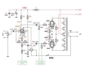

TANk Опубликовано 30 Октября, 2014 в 05:44 Жалоба Поделиться Опубликовано 30 Октября, 2014 в 05:44 Добавить можно 3 детали и сделать еще ООС. Она иногда бывает очень полезна для улучшения качества. Особенно когда усилитель работает на "тяжелые" двух-трех полосные акустические системы. А если не понравится, то всегда можно ее просто отключить. Ссылка на комментарий Поделиться на другие сайты Поделиться
Гость kdtp Опубликовано 30 Октября, 2014 в 07:39 Жалоба Поделиться Опубликовано 30 Октября, 2014 в 07:39 (изменено) Так, коротенько о схемах этого усилителя. В принципе, можно и нужно сделать обратную связь. Да и другие, более сложные «усовершенствования» здесь будут неплохо работать. Ну, например, добавить ещё один каскад усиления, или, может, кто-то захочет сделать простенький регулятор тембра, или «длинный хвост» запитать через источник тока, или застабилизировать вторые сетки в выходном каскаде, или…. Короче, простора для экспериментов – хоть пруд пруди. Если посмотреть на схему, то можно легко заметить (уже заметили), что каскады этого усилителя «автономны» по режимам по постоянному току. Они (каскады) отделены от «окружающего мира» разделительными конденсаторами и по входу, и по выходу. Что это даёт? Ну, во-первых, это макет усилителя, на котором будут опробованы различные «марки» ламп. А «автономность» каскадов делает этот процесс более простым – всего то, нужно правильные выставить режимы по постоянному току каскада, с которым мы будем экспериментировать. Во-вторых, можно смело «лепить» к такому усилителю дополнительные каскады или целые «звукоусилительные устройства», без боязни нарушить работу (по постоянному току – однозначно) уже отлаженного и настроенного варианта макета усилителя. Ну, а когда «набьёте руку» с этим вариантом схемы усилителя, то можно смело переходить на схемы с непосредственной связью по постоянному току. Только сразу хочу заметить, что для начинающего радиолюбителя проще найти хороший конденсатор в «межкаскадье», чем «лепить» схему с непосредственной связью. Да и потом, «избавление» от межкаскадного конденсатора даёт очень маленький выигрыш в чистоте (в правильности) звука. Что бы это услышать, нужно иметь очень приличный (высококачественный) источник звука, очень хорошие колонки…, и «натренированные» ушки. А так…, весь этот выигрыш в звучании усилителя без разделительного (межкаскадного) конденсатора находиться на уровне самовнушения, типа – «…. без кондёра, вроде, как звучит лучше….» или « …. по теории, звучание должно улучшаться….» и т.д. А что бы отмести всякие сомнения, надо собрать усилитель и провести эксперимент…. Если Вам покажется, что непосредственная связь даёт хорошие результаты, то так тому и быть…. На вкус и цвет – товарищей нет! Изменено 30 Октября, 2014 в 15:59 пользователем kdtp Ссылка на комментарий Поделиться на другие сайты Поделиться
Гость MarkoS Опубликовано 30 Октября, 2014 в 09:25 Жалоба Поделиться Опубликовано 30 Октября, 2014 в 09:25 (изменено) спасибо за схемы! начал собирать для начала на 8-рке, вы правы вначале стандарт а потом можно и подобовлять посранивать, буду пробовать, учиться :smile: спросить хотел только, почему на 7-ке и 9-ке нет балансировки фазоинвертора? Изменено 30 Октября, 2014 в 10:12 пользователем MarkoS Ссылка на комментарий Поделиться на другие сайты Поделиться
Гость kdtp Опубликовано 30 Октября, 2014 в 12:56 Жалоба Поделиться Опубликовано 30 Октября, 2014 в 12:56 .... почему на 7-ке и 9-ке нет балансировки фазоинвертора? Торопился…, сами что-то придумайте. Я думаю это не сложно – «по образу и подобию….», как говориться. Ссылка на комментарий Поделиться на другие сайты Поделиться
Гость MarkoS Опубликовано 30 Октября, 2014 в 13:16 Жалоба Поделиться Опубликовано 30 Октября, 2014 в 13:16 понял, просто думал что какая то особенность в них, спасибо за обьяснение Ссылка на комментарий Поделиться на другие сайты Поделиться
