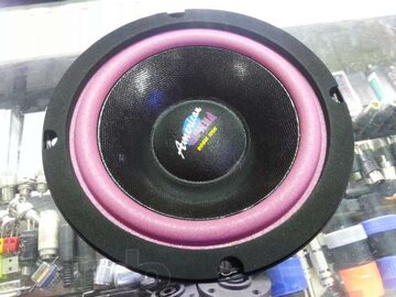

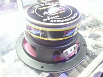

Гость Новичек Опубликовано 21 Октября, 2013 в 20:29 Жалоба Поделиться Опубликовано 21 Октября, 2013 в 20:29 Вот у вас продаются динамики парами _https://podvesy.sells.com.ua/dinamik-nch-sch-alphard-hw-1000/p312 Вот их параметры _https://smela.chk.slando.ua/obyavlenie/dinamik-nch-alphard-hw-1000-4om-10-25-4-sm-ID4Jms7.html И если, ЕСЛИ, ЕСЛИ верить этим параметрам, вот что получится в ящиках 30 и 50 литров. Весьма недурно в 50 литрах. Спасибо, но мне не подходят по цене и размеры уж слишком большие( Пожалуйста, ваше мнение о динах American Sound SPW-2406 BLOW A-165( этот я писал в первом посту) мне не нужен огромный бас, мне нужен "саб" чтобы можно слушать нормально музыку,для фильмов он норм был, глушить соседей я не собирался) хочется компактнее, и чтобы норм по своей компактности было. Ссылка на комментарий Поделиться на другие сайты Поделиться

Chugunov Опубликовано 22 Октября, 2013 в 09:29 Жалоба Поделиться Опубликовано 22 Октября, 2013 в 09:29 Андрей! С показанными вами динамиками похоже никто не сталкивался. Судя по цене, качество их сомнительно, поэтому с ними никто и не связывается - затраченное время и материалы много дороже, а результат сомнителен. Чем дешевле товар, тем больше врут его производители и продавцы. Частотный диапазон они указывают шире, чем на самом деле. Если пишут, что он от 60 Гц, значит резонансная частота 80...90 Гц. 60 он воспроизведен, но в каком оформлении и с каким уровнем, они сознательно умалчивают. Думаю, не случайно они скрывают параметры (так сложнее уличить во лжи) или приводят часть параметров, которых недостаточно для расчета. Более именитые производители часто приводят рекомендации по оформлению и объему ящика, приводят к ним типовую АЧХ. Можно ли сделать на "ваших" динамиках что-то путёвое? Можеть быть, да. Можно ли это сказать по фото даже без масштаба? Думаю, нет. Какой выход? Или рискнуть и приобрести на пару с товарищем пару динамиков про которые я писал. Или наугад купить что-то и попробовать сделать из этого конфету. А лучше поискать готовые, проверенные практикой любительские конструкции и найти для них динамики, пусть даже старые. При этом тоже два варианта - повторить "слово в слово", может и повезёт, или делать измерения и настройку как динамиков, так и колонок. Информации для этого предостаточно. Ссылка на комментарий Поделиться на другие сайты Поделиться
