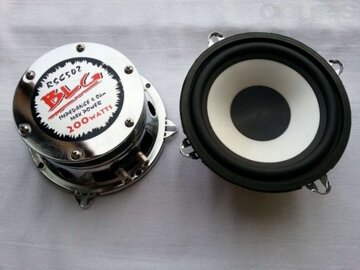

Гость Новичек Опубликовано 20 Октября, 2013 в 17:59 Жалоба Поделиться Опубликовано 20 Октября, 2013 в 17:59 (изменено) Здравствуйте! Хочу сделать сабвуфер, но есть некоторые проблемы. Нужно выбрать динамики, измерить их параметры, определиться с типом корпуса(ЗЯ, ФИ, БП). Динамики имеется 3 типа 1: сомнительный, но покажу его НЧ Master Sound Sistek - "999", что сомнительным показалось, диапазон его частот) 2: BLOW A-165 3: BLG RSC 502 4: PROWEST RSW 8020 - 8" 1. Помогите выбрать из них более подходящий. Что касается корпуса, то больше ссылаюсь на ФИ, на крайняк БП( но с ним не сталкивался). На этом пока что все вопросы исчерпаны, дольше вопросы пойдут после выбора динамиков. Спасибо за внимание. Эскизы динамиков расположены по порядку как и в списке Изменено 20 Октября, 2013 в 18:03 пользователем Новичек Ссылка на комментарий Поделиться на другие сайты Поделиться
Chugunov Опубликовано 20 Октября, 2013 в 18:27 Жалоба Поделиться Опубликовано 20 Октября, 2013 в 18:27 Думаю, ни один из этих динамиков для САБвуфера не годится, для МИДвуфера, возможно. У всех маленький ∅ (8 дюймов только один, да и это немного), высокая резонансная чатота (в рекламных листовках любят писать нижнюю воспроизводимую частоту ниже резонансной). Ну а "измерить их параметры, определиться с типом корпуса(ЗЯ, ФИ, БП)" - это дело хорошее. Ссылка на комментарий Поделиться на другие сайты Поделиться
andrew_spb Опубликовано 20 Октября, 2013 в 18:33 Жалоба Поделиться Опубликовано 20 Октября, 2013 в 18:33 Здравствуйте! Хочу сделать сабвуфер, но есть некоторые проблемы. Нужно выбрать динамики, измерить их параметры, определиться с типом корпуса(ЗЯ, ФИ, БП). Эскизы динамиков расположены по порядку как и в списке Даже по "ушам" крепления можно отбросить пару динов, это не сабы... Хотя - если брать за "саб" мультимедийные ящики - может кто и сгодиться... Почему бы не взять заведомо сабвуферный динамик из автосерии - там есть недорогие высокочувствительные - и не мучаться? Ссылка на комментарий Поделиться на другие сайты Поделиться
Yamazaki Опубликовано 20 Октября, 2013 в 18:39 Жалоба Поделиться Опубликовано 20 Октября, 2013 в 18:39 Андрей, честно говоря, ни один из этих динамиков не вызывает ни малейшего доверия. Первые три, к тому же, просто недостаточного размера. Но и четвёртый динамик покупать, не зная заранее его параметров, хотя бы примерно - безрассудно. Давайте сначала определимся с задачами - если речь идёт о сабвуфере к небольшой околокомпьютерной акстике, это одно дело, если задача более серьёзная, нужен и более злой динамик. Предварительно попробуйте найти что-нибудь вроде 75гдн по объявлению - не слишком дорого, и результат возможно получить довольно внушительный. Ссылка на комментарий Поделиться на другие сайты Поделиться
