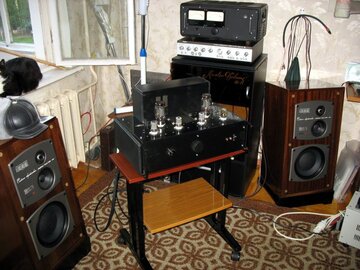

TANk Опубликовано 13 Октября, 2013 в 19:56 Жалоба Поделиться Опубликовано 13 Октября, 2013 в 19:56 колонки хоть и старые, но сохранились очень хорошо, звук невероятно чистый и мощный. S90 и ламповый усилитель вещи вполне совместимые. Усилитель для них, как тут говорили уже, двухтактный с мощностью порядка 20-25Вт на выходе. Про однотактных монстров с такой выходной мощностью пока говорить не будем. На фото конкретный пример скрещивания лампы и Корвет 35АС-028. При выкручивании регулятора громкости на 2/3 в стандартной хрущевке "басы начинают двигать мебель" причем, я подозреваю что и у соседей тоже. Толстого котяру при первых же аккордах с подоконника просто сдуло на балкон. Как вариант для повторения рекомендую прочитать вот эту статью. Человек делал свой первый ламповый усилитель и остался им очень доволен. Как раз для тяжелых колонок. https://datagor.ru/amplifiers/tubes/1208-im...p-na-gu-29.html Ссылка на комментарий Поделиться на другие сайты Поделиться
