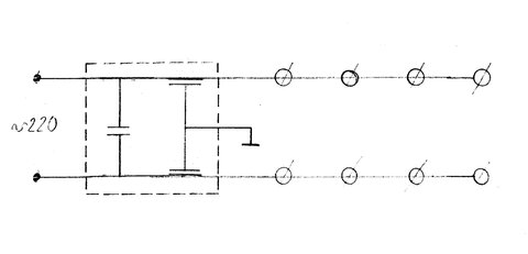

Гость Alloinkil Опубликовано 19 Июля, 2013 в 07:57 Жалоба Поделиться Опубликовано 19 Июля, 2013 в 07:57 Решил сделать небольшую переноску с фильтром, чтоб хоть чуть чуть уменьшить пульсации, вот схема, может что не так, кондер к75-37 Ссылка на комментарий Поделиться на другие сайты Поделиться
Chugunov Опубликовано 19 Июля, 2013 в 09:19 Жалоба Поделиться Опубликовано 19 Июля, 2013 в 09:19 Решил сделать небольшую переноску с фильтром, чтоб хоть чуть чуть уменьшить пульсации Руслан! 1 В сетевой розетке точно есь 3-ий провод точно заземленный? 2 Какие ПУЛЬСАЦИИ хочется уменьшить и где? 3 Что будет работать от этой переноски? Ссылка на комментарий Поделиться на другие сайты Поделиться
Dimonos Опубликовано 19 Июля, 2013 в 09:19 Жалоба Поделиться Опубликовано 19 Июля, 2013 в 09:19 А схема перерисована с кондера? 1-что за пульсации? 2-что это за детали на схеме кроме ёмкости к75 37? 3-куда подключен общий этих деталек? 4-что собираетесь включать в удлинитель? Ссылка на комментарий Поделиться на другие сайты Поделиться
Гость Alloinkil Опубликовано 19 Июля, 2013 в 09:52 Жалоба Поделиться Опубликовано 19 Июля, 2013 в 09:52 (изменено) Руслан!1 В сетевой розетке точно есь 3-ий провод точно заземленный? 2 Какие ПУЛЬСАЦИИ хочется уменьшить и где? 3 Что будет работать от этой переноски? третий провод будет висеть просто в воздухе, пульсации напряжения, подключен паяльник 20вт, лампа настольная. Добавлено после раздумий: А схема перерисована с кондера?1-что за пульсации? 2-что это за детали на схеме кроме ёмкости к75 37? 3-куда подключен общий этих деталек? 4-что собираетесь включать в удлинитель? эти детали то просто клеммы. Изменено 19 Июля, 2013 в 09:56 пользователем Alloinkil Ссылка на комментарий Поделиться на другие сайты Поделиться
Dimonos Опубликовано 19 Июля, 2013 в 10:41 Жалоба Поделиться Опубликовано 19 Июля, 2013 в 10:41 третий провод будет висеть просто в воздухе, пульсации напряжения, подключен паяльник 20вт, лампа настольная. Добавлено после раздумий: эти детали то просто клеммы. Как раз тот случай, когда хочется забить и пойти спать... К клеммам розетки, дружище, земля не подключена, там нарисовано что то ещё. Паяльнику и настольной лампе пульсации напряжения пофиг, они должны работать от пульсирующего напряжения 50гц 220 вольт. Ссылка на комментарий Поделиться на другие сайты Поделиться
Chugunov Опубликовано 19 Июля, 2013 в 10:47 Жалоба Поделиться Опубликовано 19 Июля, 2013 в 10:47 третий провод будет висеть просто в воздухе, пульсации напряжения, подключен паяльник 20вт, лампа настольная. Руслан! 1 Ясно, значит от проходных конденсаторов толку 0. 2 Понятно, что пульсации напряжения. Какие - на паяльнике и настольной лампе? 3 Ясно. 4 Отчего появилось такое желание - просто так? *** В таком виде толк от этого конденсатора будет очень-очень мал. Эффект даст только LC - фильтр. Ссылка на комментарий Поделиться на другие сайты Поделиться
Гость Alloinkil Опубликовано 19 Июля, 2013 в 11:09 Жалоба Поделиться Опубликовано 19 Июля, 2013 в 11:09 Руслан!1 Ясно, значит от проходных конденсаторов толку 0. 2 Понятно, что пульсации напряжения. Какие - на паяльнике и настольной лампе? 3 Ясно. 4 Отчего появилось такое желание - просто так? *** В таком виде толк от этого конденсатора будет очень-очень мал. Эффект даст только LC - фильтр. ну тоесть оно все не бахнет если я его включу, а за советы спасибо Ссылка на комментарий Поделиться на другие сайты Поделиться
Chugunov Опубликовано 19 Июля, 2013 в 12:23 Жалоба Поделиться Опубликовано 19 Июля, 2013 в 12:23 ну тоесть оно все не бахнет если я его включу За это не ручаюсь, ручаюсь за то,что паяльник и лампа постоянно работают с пульсациями 308 В и неплохо себя чувствуют. При подключении чего-либо в сеть 220 В надо соблюдать Технику Безопасности!!! Ссылка на комментарий Поделиться на другие сайты Поделиться
Elektrik Опубликовано 19 Июля, 2013 в 14:49 Жалоба Поделиться Опубликовано 19 Июля, 2013 в 14:49 За это не ручаюсь, ручаюсь за то,что паяльник и лампа постоянно работают с пульсациями 308 В и неплохо себя чувствуют. А на конденсаторе написано 250 В. Так, что бабахнет запросто. Ссылка на комментарий Поделиться на другие сайты Поделиться
Chugunov Опубликовано 19 Июля, 2013 в 16:20 Жалоба Поделиться Опубликовано 19 Июля, 2013 в 16:20 А на конденсаторе написано 250 В. Так, что бабахнет запросто. Не должон. Фото поганое, ничего не видно, но конденсатор наверняка выдран из стиральной машины и стоял прямо в сети, 250 доллжно быть переменное напряжение. А то что не бабахнет именно у Alloinkil, я гарантировать не могу. Ссылка на комментарий Поделиться на другие сайты Поделиться
al ex Опубликовано 19 Июля, 2013 в 16:32 Жалоба Поделиться Опубликовано 19 Июля, 2013 в 16:32 Зато если не бабахнет, паяльник и настольная лампа будут работать чище... Ссылка на комментарий Поделиться на другие сайты Поделиться
Elektrik Опубликовано 19 Июля, 2013 в 16:57 Жалоба Поделиться Опубликовано 19 Июля, 2013 в 16:57 Не должон. Фото поганое, ничего не видно, Вот здесь _https://forum.cxem.net/uploads/monthly_11_2011/post-147158-0-79499900-1321609972_thumb.jpg получше, действительно переменное, то я тормознул. Тогда есть шанс. Только все-таки непонятна цель. Ссылка на комментарий Поделиться на другие сайты Поделиться
