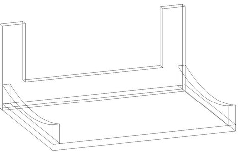

Гость sergeich1212 Опубликовано 4 Апреля, 2013 в 02:33 Жалоба Поделиться Опубликовано 4 Апреля, 2013 в 02:33 игорь джан сказал: C задней части колонки клемник крепится родными саморезами(как правило схема исполнения такая).Я у себя сделал кронштейник из пластины, выкрутил саморезы и в месте с кронштейном закрутил обратно(целостность корпуса не нарушена и жесткость на уровне).Вынос и наклон из пластины-любой. Клемник есть,но он находится с края колонки. Я тут спроектировал полочку,на днях должна быть готова, решил сделать из железа 3мм. Вот только думаю,что на голое желез её ставить не очень правильно. Посоветуйте матерьял для подложки под АС. Есть мысль подложить карпет. Пойдёт ли он для этих целей? Ссылка на комментарий Поделиться на другие сайты Поделиться
box-771 Опубликовано 4 Апреля, 2013 в 11:10 Жалоба Поделиться Опубликовано 4 Апреля, 2013 в 11:10 Делал под точно такуюже колонку,когдато,из дсп,вырезы позволяют наклонять под любой угол,по вертикали,просто надо приложить планки к колонке и обрисовать,чтобы радиус совпадал Ссылка на комментарий Поделиться на другие сайты Поделиться
Гость sergeich1212 Опубликовано 4 Апреля, 2013 в 13:04 Жалоба Поделиться Опубликовано 4 Апреля, 2013 в 13:04 Отличная идея. Надо взять на заметку. Спасибо большое. А колонку прямо на ДСП ставили? Ничего не надо проложить между ними? Ссылка на комментарий Поделиться на другие сайты Поделиться

Гость sergeich1212 Опубликовано 4 Апреля, 2013 в 16:00 Жалоба Поделиться Опубликовано 4 Апреля, 2013 в 16:00 box-771 сказал: Я думаю в вашем случае надо поскольку колонка будет лежать под наклоном,то чтобы она не съезжала можно прилеять резиновые ножки или просто резиновые полоски У неё есть свои резиновые ножки. Посмотрю,как получится на вид полочка из железа и если не понравится она, попробую выпилить полукруглую полочку,как на рисунке. Ссылка на комментарий Поделиться на другие сайты Поделиться
