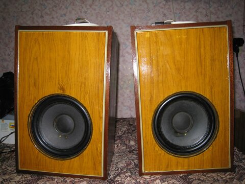

Dimonos Опубликовано 2 Декабря, 2012 в 16:49 Жалоба Поделиться Опубликовано 2 Декабря, 2012 в 16:49 (изменено) Естессно, в каждом канале присутствует своя информация, но на этих частотах определить направление источника звука практически невозможно, поэтому располагать сабы можно произвольно. По этой же причине сабчастоты извлекают из исходных сигналов и смешивают в общем, соблюдая полярность. Цитата, к ответу не имеет никакого отношения. Т.бишь мимо цели. Когда смешаете в моно, то естественно уже где размещать по барабану (в том контексте что в ответе). Я ни слова не говорил про определение направления на источник, речь о потере "объема пространства" при суммировании. "Сабвуфер" топикпостера таковым является только с натяжкой, это закрытый ящик с динамиками 10ГД30. Т.е по сути та же 10МАС по низам. Имея 2 ящика проще сделать 2 агрегата, чем 1 на 2-х динамиках и делать новый корпус. Что он и сделал. В итоге получились 2 НЧ блока. ( неразборных ,но это уже другой вопрос) Располагать такое лучше как обычные стереоколонки, и подключать каждый к своему каналу. Этим как раз все недостатки подключения при суммировании сойдут на нет. Что там можно определить (направление источника звука) , а что нет можно только путем сравнения на месте, вопрос по сути в выборе компромиса. Частота обрезки для саба, при суммировании каналов в моно имеет значение, одно дело когда это 50-120 Гц, другое, когда 150-300Гц, толкую о том, что высоко залезать не стоит. Изменено 2 Декабря, 2012 в 18:59 пользователем dimonos Ссылка на комментарий Поделиться на другие сайты Поделиться

Dimonos Опубликовано 2 Декабря, 2012 в 19:09 Жалоба Поделиться Опубликовано 2 Декабря, 2012 в 19:09 Насчет Ф в слове, это ошибка, я поправил. Вообще раньше такую штуку называли НЧ секция, или НЧ блок, или НЧ звено. До прихода иностранных слов типа "супермаркет". И такие две штуковины вполне подойдут для создания полноценных АС. Как НЧ часть. Жаль только, что все там уже законопачено и намертво замуровано и что то переделать можно только с ломиком.... Ссылка на комментарий Поделиться на другие сайты Поделиться
al ex Опубликовано 2 Декабря, 2012 в 20:08 Жалоба Поделиться Опубликовано 2 Декабря, 2012 в 20:08 Ребяты, похоже, ТС все нравится, ведь по сути он описал процесс создания своего устройства и не задавал никаких вопросов...Ну сделает со временем еще две АС типа полочников и поставит их на эти существующие-вот и биампинг и все такое. Ссылка на комментарий Поделиться на другие сайты Поделиться

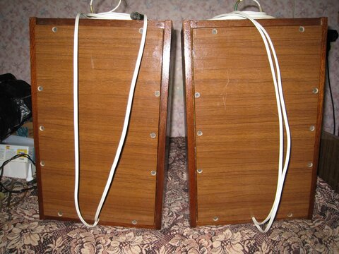

yrk Опубликовано 2 Декабря, 2012 в 20:42 Жалоба Поделиться Опубликовано 2 Декабря, 2012 в 20:42 Проводов выходит два, т.к. подразумевается ещё СЧ и НЧ тракты ,но дойдет ли до них дело - большой вопрос. С начало не понял, потом разглядел фото, действительно два "конца". Это зачем такое ноу хау ? Ссылка на комментарий Поделиться на другие сайты Поделиться
Dimonos Опубликовано 2 Декабря, 2012 в 21:05 Жалоба Поделиться Опубликовано 2 Декабря, 2012 в 21:05 С начало не понял, потом разглядел фото, действительно два "конца". Это зачем такое ноу хау ? Юра, не ломай голову это: Философский вопрос без ответа :smile: раз сабфуфер стерео, значит должно быть 2 шт проводов... Мона Лиза. (Джаконда). 2 шт-стерео Лиза... Ссылка на комментарий Поделиться на другие сайты Поделиться
Гость Imbecile Опубликовано 3 Декабря, 2012 в 05:51 Жалоба Поделиться Опубликовано 3 Декабря, 2012 в 05:51 Хотите переплюнуть советских инженеров - озаботьтесь... А если не хочу? Я же не назвал тему "суперсабвуфер". Конкретные колонки и конкретные динамики, всё честно указал. Может на полноценный саб и не тянет, будем считать сабом советского времени :smile: Вообще была идея сделать на сдвоенных (ибо на руках было 4 10ГД-30Б) и подключенных в противофазе - но не стал портить уже сделанного. Ссылка на комментарий Поделиться на другие сайты Поделиться
