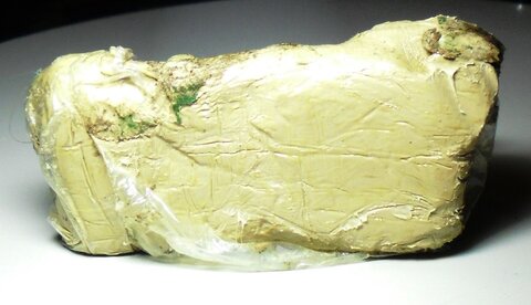

meshin Опубликовано 24 Декабря, 2012 в 14:08 Жалоба Поделиться Опубликовано 24 Декабря, 2012 в 14:08 (изменено) Несохнущая основа Герлена, это ПИБ. ПолиИзоБутилен. Его ещё называют синтетическим каучуком. Бывает различной плотности. Самое безвредное его местонахождение - клей для грызунов и насекомых. Стоит копейки, легко разводится бензином, фактически не сохнет. Где намазал, там и лежит никуда не разбегаясь. Изменено 24 Декабря, 2012 в 14:09 пользователем meshin Ссылка на комментарий Поделиться на другие сайты Поделиться

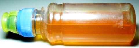

Гость jank5 Опубликовано 24 Декабря, 2012 в 16:33 Жалоба Поделиться Опубликовано 24 Декабря, 2012 в 16:33 У Шорова говорится о разведении герлена без отделения наполнителя. Суть - создать слой эластичного материала на ограниченном участке диффузора для гашения локальных резонансных колебаний, возникающих в результате отражения звуковой волны, распространяющейся в диффузоре, от корзины. Т.е. пропитка бумаги раствором герлена как таковая не эффективна - слишком тонкий слой эластика. В советские времена существовал Гермепласт - то, что намазано на фольгу в герлене, в более объемном виде. Если положить герлен/гермепласт в БР-1 «Галоша» (ГОСТ 443-76) или Нефрас С2-80/120, получим раствор полиизобутилена и осадок. Отделенный от осадка раствор - липкая несохнущая жидкость консистенции, зависящей от количества бензина/нефраса, поэтому к участку диффузора, обработанного раствором, липнет всякая гадость - пух, мех, пыль, насекомые. Но всё это липнет так же и к густой пропитке... В раствор полиизобутилена можно и нужно добавлять наполнитель/связующее, причем на вкус экспериментатора - хоть мелкорезанные волокна льна, шерсти, хоть древесную муку из ливанского кедра, хоть мелкодисперсное серебро, таким образом изменяя свойства пропитки. Так же существуют различные искуственные каучуки, эластичные в "сухом" виде, способные растворяться в бензине. Их достоинство - после высыхания образуется эластичная не липнущая пленка, как и у сырой резины. Но сырая резина со временем становится довольно жесткой, по крайней мере та, что попалась мне. В ходе экспериментов было загублено :smile: модифицировано :smile: около десятка различных ДГ. Ссылка на комментарий Поделиться на другие сайты Поделиться

z.wadim Опубликовано 27 Декабря, 2012 в 06:10 Жалоба Поделиться Опубликовано 27 Декабря, 2012 в 06:10 Ни один динамик, обработанные герленом я не испортил. Применял именно герлен - рулонный самоклеящийся бутилкаучуковый герметик в виде ленты бежевого цвета,. Делал два раствора, наносил, разминал генератором, сравнивал головки с необработанными - результат положительный! P.S. Сергей chugunov, вынужден Вас разочаровать - у меня нет обиды... Ссылка на комментарий Поделиться на другие сайты Поделиться
