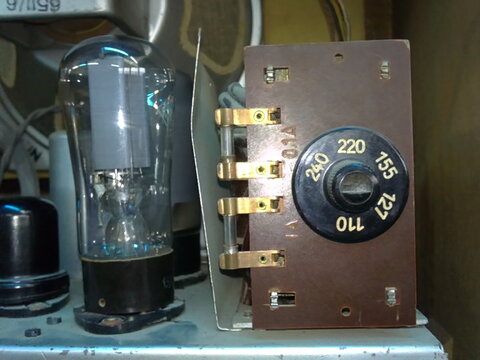

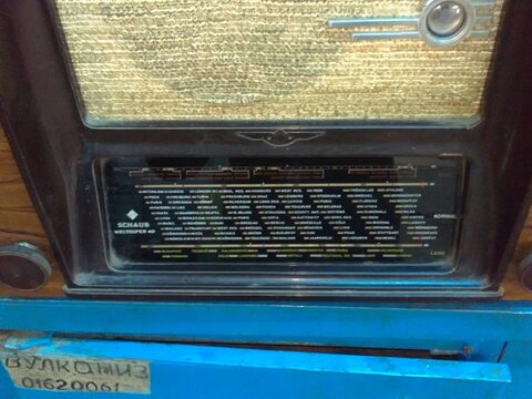

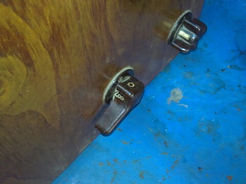

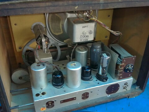

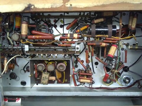

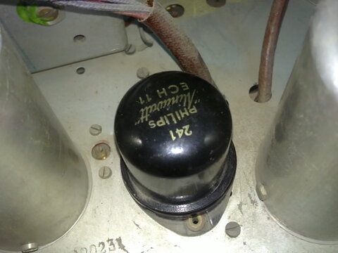

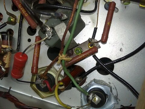

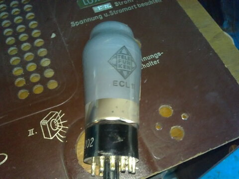

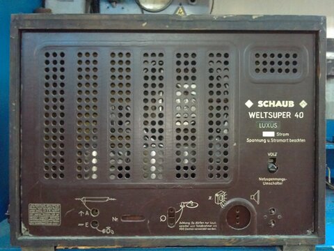

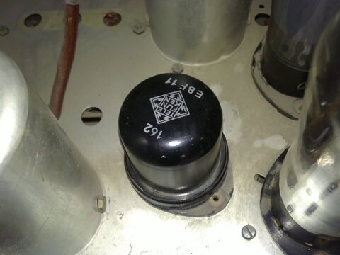

ostap Опубликовано 12 Ноября, 2012 в 20:21 Автор Жалоба Поделиться Опубликовано 12 Ноября, 2012 в 20:21 (изменено) Ручки с правой стороны одна с делениями 20-200-2000 и вход ( подключение венил-стола ) на второй между гранями нанесены полоски разной тощены Добавлено после раздумий: Тыльная сторона Добавлено после раздумий: Нутро Добавлено после раздумий: БП Добавлено после раздумий: Лампа филипок Добавлено после раздумий: Телефункен Добавлено после раздумий: Кен Добавлено после раздумий: Так я понял выходная Добавлено после раздумий: Подвал После вскрытия подвала обнаружил следы ремонта- замена конденсаторок в БП . Да и зеленый глаз заменен на 6е5. Изменено 12 Ноября, 2012 в 20:25 пользователем ostap Ссылка на комментарий Поделиться на другие сайты Поделиться
vdij Опубликовано 12 Ноября, 2012 в 21:45 Жалоба Поделиться Опубликовано 12 Ноября, 2012 в 21:45 (изменено) Оба на, вот это раритет. Только реставрация, никаких доработок. Неужто в Киеве не найдется фанатов старины? Или в музей. Завидую белой завистью. :smile: P.S. Можно и на ебей выставить. Изменено 12 Ноября, 2012 в 21:47 пользователем vdij Ссылка на комментарий Поделиться на другие сайты Поделиться
TANk Опубликовано 13 Ноября, 2012 в 08:14 Жалоба Поделиться Опубликовано 13 Ноября, 2012 в 08:14 Предшественник Балтики. Нет не надо его ломать. Ссылка на комментарий Поделиться на другие сайты Поделиться

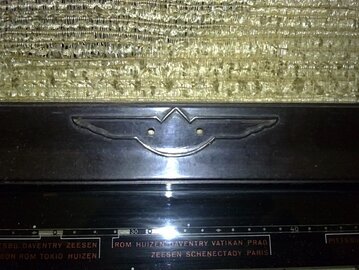

ostap Опубликовано 13 Ноября, 2012 в 12:15 Автор Жалоба Поделиться Опубликовано 13 Ноября, 2012 в 12:15 (изменено) Предшественник Балтики. Нет не надо его ломать. Ломать НЕ Буду ! Заменю старое лаковое покрытие , полирну пластиковую накладку и попробую подобрать ткань . Конечно хочется чтобы еще и музыка играла но можно использовать как усилок есть вход для винилового стола ! Но есть проблема !!! Нет эмблемки наверное там был изображен орел или свастика поэтому и выдрали когда везли с фронта . Может кто то видел фото в оригинале приемника мне бы ссылку чтобы эмблему изготовить ! Изменено 13 Ноября, 2012 в 19:04 пользователем ostap Ссылка на комментарий Поделиться на другие сайты Поделиться

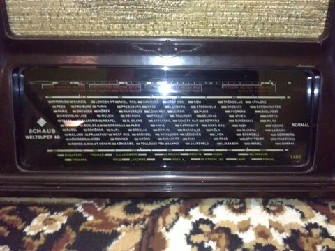

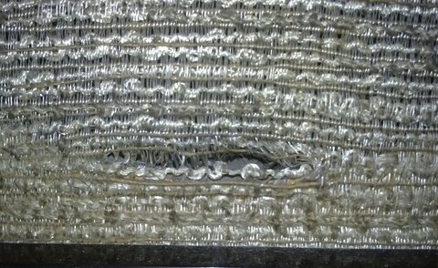

TANk Опубликовано 13 Ноября, 2012 в 19:18 Жалоба Поделиться Опубликовано 13 Ноября, 2012 в 19:18 Вот фото, заодно и схемы нашел. Эмблема действительно чем то напоминала свастику. карболитовую пласмассу очень хорошо почти до зеркального блеска можно начистит автополитурой. Про лакировку и восстановление шпона дельные советы может дать Дмитрий https://forum.datagor.ru/index.php?showtopic=8492 Добавлено после раздумий: На радиоткань можно подобрать канву для вышивки. Лучше искать с золотистым люрексом. Она будет максимально похожа на оригинал. Чото то типа такой _https://rukodelie.shop.by/10/43/933/ Добавлено после раздумий: Кстати, у вас радиоткань в довольно хорошем состоянии. Может просто постирать. Лучше средством для деликатных тканей и при помощи ультразвуковой стиральной машинки. Ссылка на комментарий Поделиться на другие сайты Поделиться
ostap Опубликовано 13 Ноября, 2012 в 20:23 Автор Жалоба Поделиться Опубликовано 13 Ноября, 2012 в 20:23 Огромное спасибо !!! Ткань в двух местах почти протерта Добавлено после раздумий: АЛЕКСАНДР СПАСИБО за помощь ! Статью Дмитрия я читал пару дней назад пообщаюсь с ним так как горький опыт с заменой лакового покрытия был (восстанавливал старые колонки от бабинника Днепр 14 . Ну и наигрался с лаком литра два извел и выходные на протяжении трех месяцев родственники дышали в пустую а желаемого результата не получил пока не обратился к знакомым автомалярам они использовали 200гр лака и час времени ! ) Ткань нашел сежу посмотрю на нее в живую . Ссылка на комментарий Поделиться на другие сайты Поделиться
