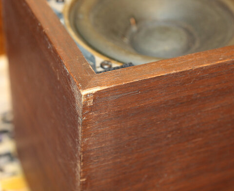

Гость mirch Опубликовано 6 Ноября, 2012 в 15:17 Жалоба Поделиться Опубликовано 6 Ноября, 2012 в 15:17 (изменено) Добрый вечер всем! Подскажите такие сколы можно убрать незаметно, если лак темных тонов выбрать? Или лучше пленкой обклеить? Изменено 6 Ноября, 2012 в 18:47 пользователем mirch Ссылка на комментарий Поделиться на другие сайты Поделиться

Гость mirch Опубликовано 6 Ноября, 2012 в 17:03 Жалоба Поделиться Опубликовано 6 Ноября, 2012 в 17:03 лучше все за шкурить наждачной а потом покрыть морилкой и лаком Скол большой, шкуркой не выведешь. Ссылка на комментарий Поделиться на другие сайты Поделиться
Гость victors Опубликовано 6 Ноября, 2012 в 17:12 Жалоба Поделиться Опубликовано 6 Ноября, 2012 в 17:12 Максим, сколы ламинированной поверхности ДСП можно заделать специальным восковым "карандашом", окрашенным в цвет покрытия ДСП. Такие продают канторы, имеющие отношение к мебельному производству или фурнитуре. Можно взять "советскую" двухкомпонентную эпоксидку с тёмным отвердителем, и аккуратно залить смесью выщерблены и сколы. Цвет, после высыхания, получится примерно такой. Дальше можно чут подшкурить и оклеить плёнкой или покрасить мохнатым валиком, чтобы получить ровномерную "пупырчитость" поверхности - так огрехи подложки видны хуже. Ссылка на комментарий Поделиться на другие сайты Поделиться
Гость mirch Опубликовано 6 Ноября, 2012 в 18:17 Жалоба Поделиться Опубликовано 6 Ноября, 2012 в 18:17 Максим, сколы ламинированной поверхности ДСП можно заделать специальным восковым "карандашом", окрашенным в цвет покрытия ДСП. Такие продают канторы, имеющие отношение к мебельному производству или фурнитуре. Дальше можно чут подшкурить и оклеить плёнкой или покрасить мохнатым валиком, чтобы получить ровномерную "пупырчитость" поверхности - так огрехи подложки видны хуже. Если под пленку то проще авто шпаклевкой вывести, быстрее и все равно не видно будет. А восковой карандаш потом лаком покрывать можно? Пупырышки не хочу, модернизм я как-то не очень. Хочется гладенько, красивенько. Кстати что скажете насчет политуры, у кого-нибудь есть опыт работы? Ссылка на комментарий Поделиться на другие сайты Поделиться

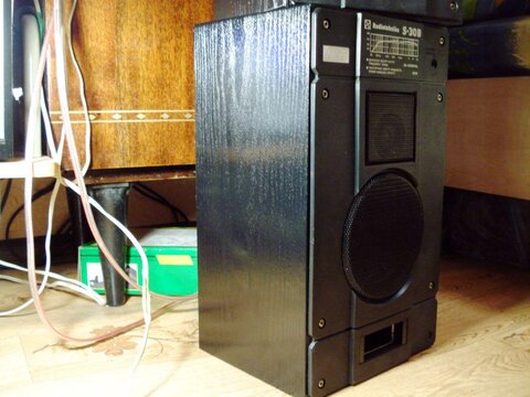

Гость Tango Опубликовано 6 Ноября, 2012 в 19:33 Жалоба Поделиться Опубликовано 6 Ноября, 2012 в 19:33 (изменено) Или лучше пленкой обклеить? Макс, когда я решился на переделку своих S-30, то купил заранее чёрную плёнку "под дерево". Родная после 24-х лет претерпела принципиальные изменения ( грыз кот, хомяк, просто царапины). Я её содрал, но клеящий слой там был нормальный ещё и потянул за собой часть опилок с плоскости. Естественно на такую "пашню" самоклейку ложить было нельзя. Поэтому мне пришлось на фуге снять со всех восьми сторон около 3 мм. После этого плёнка легла идеально. Как говорится дёшево и сердито. А главное быстро. Изменено 6 Ноября, 2012 в 20:14 пользователем Tango Ссылка на комментарий Поделиться на другие сайты Поделиться

Гость victors Опубликовано 6 Ноября, 2012 в 19:45 Жалоба Поделиться Опубликовано 6 Ноября, 2012 в 19:45 Восковой корректировочный карандаш закрывает сколы ламината на ДСП, но красить или лакировать поверх воска нельзя - не ляжет. Ссылка на комментарий Поделиться на другие сайты Поделиться

Гость mirch Опубликовано 6 Ноября, 2012 в 22:31 Жалоба Поделиться Опубликовано 6 Ноября, 2012 в 22:31 (изменено) Макс, когда я решился на переделку своих S-30, то купил заранее чёрную плёнку "под дерево". Родная после 24-х лет претерпела принципиальные изменения ( грыз кот, хомяк, просто царапины). Я её содрал, но клеящий слой там был нормальный ещё и потянул за собой часть опилок с плоскости. Естественно на такую "пашню" самоклейку ложить было нельзя. Поэтому мне пришлось на фуге снять со всех восьми сторон около 3 мм. После этого плёнка легла идеально. Как говорится дёшево и сердито. А главное быстро. Пленка все таки запасной вариант. Самый простой и быстрый. У S-30 площадь побольше, мне с моими микрушками можно и повозиться сперва. На профессионализм не претендует. Вариант бюджетный для домашнего использования, на скорую руку. Тут пример использования дешевой китайской самоклейки, алкидно-уретанового (яхтного) лака и автополитуры поверх ламинированной ДСП в которой было много дыр для конфирматов. Там же и моя любимая пробка. Классно. Как стекло. А почему бы шпоном не заделать, сделать "латки" не такая и сложная операция, все равно потом лаком собираешься покрывать? Или "этого" много по всей колонке? Да нет, мало. На углах только немного. Но думаю переднюю часть в черный сделать, чтоб под решетки декоративные, и этим часть косяков скрыть. Со шпоном не имел дела, и пока не горю желанием. Условий нет. Изменено 7 Ноября, 2012 в 04:38 пользователем mirch Ссылка на комментарий Поделиться на другие сайты Поделиться
