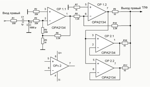

Гость borman Опубликовано 18 Ноября, 2012 в 07:49 Жалоба Поделиться Опубликовано 18 Ноября, 2012 в 07:49 Это "кулибины" повышают нагрузочную способность так. Чтоб NE5532 например напрямую в низкоомные наушники дуть. По сути какашка получается. Вместо того, чтобы умощнить выход парой транзисторов или использовать например LT1206, которая в нагрузку до 0,2А отдает. Ссылка на комментарий Поделиться на другие сайты Поделиться
box-771 Опубликовано 18 Ноября, 2012 в 12:35 Жалоба Поделиться Опубликовано 18 Ноября, 2012 в 12:35 Это "кулибины" повышают нагрузочную способность так. Чтоб NE5532 например напрямую в низкоомные наушники дуть. По сути какашка получается. Вместо того, чтобы умощнить выход парой транзисторов или использовать например LT1206, которая в нагрузку до 0,2А отдает. Ну а в чём какашка?,дело в том что нашёл для себя микру поинтереснее чем 5532,а именно 5532AP,как ни странно отличаются,на слух,и подумал,а может я смогу таким бутербродом свои ТДС-5 развеселить без транзюков,если нет то какие транзисторы посоветуете? Ссылка на комментарий Поделиться на другие сайты Поделиться
sstvov Опубликовано 18 Ноября, 2012 в 15:26 Жалоба Поделиться Опубликовано 18 Ноября, 2012 в 15:26 (изменено) Ну а в чём какашка?,Да в то что так делать нельзя! Может получится что они работать будут не на нагрузку а друг на друга. Результат будет ещё хуже чем при использовании одного операционника.Уж если хочется параллелить то вот так Изменено 18 Ноября, 2012 в 15:33 пользователем sstvov Ссылка на комментарий Поделиться на другие сайты Поделиться
Гость rubenlukin Опубликовано 18 Ноября, 2012 в 15:40 Жалоба Поделиться Опубликовано 18 Ноября, 2012 в 15:40 Может получится что они работать будут не на нагрузку а друг на друга. Результат будет ещё хуже чем при использовании одного операционника. Это правда жизни, камрады. Посмотрите любые схемы параллелей... Ну, хотя бы любого транзисторного уся, где транзюки стоЯт в параллель (неважно, SE или PP) -- в эмиттерах всегда мощные резисторы небольшого номинала. Кажется, Нельсон Пасс недавно сделал сколько-то-ваттный усилитель на 5532. Они не параллелятся вот так "в тупую". Вообще, в промышленных бюджетных микшерах и хэд-ампах вовсю используют 5532 для низкоомных наушников. Но это другая область применения, не имеющая ничего общего с высоким концом. Ссылка на комментарий Поделиться на другие сайты Поделиться
metrolog Опубликовано 18 Ноября, 2012 в 16:21 Жалоба Поделиться Опубликовано 18 Ноября, 2012 в 16:21 (изменено) .... кто знает зачем такое делают и что это даёт? Хе-хе :smile: , а кто так делает? Ну а в чём какашка? В фазовых и амплитудных различиях двух каналов, будут друг с другом бороться... Изменено 18 Ноября, 2012 в 16:24 пользователем metrolog Ссылка на комментарий Поделиться на другие сайты Поделиться

Гость yura Опубликовано 12 Февраля, 2013 в 20:24 Жалоба Поделиться Опубликовано 12 Февраля, 2013 в 20:24 (изменено) А что предпочтительнее собрать в плане качества звука. Всё будет зависеть от того, о каком именно "качестве звука" идёт речь. Обсуждаемую схему из первого поста или к примеру на LM1036 ? ЛМ1036 на мой взгляд расчитана на использование в звуковоспроизводящей аппаратуре невысокого качества, в недорогих автомагнитолах. Применение этой МС в стационарной аппаратуре чаще всего неоправдано из-за относительно высокого уровня собственных шумов и больших по нынешним меркам нелинейным искажениям. Или же вот ещё третий вариант. Из схемы _https://sound.westhost.com/project97.htm оставить всё тот же пред на tl072, а вместо родного темброблока вживить ТБ Матюшкина.Использование классического мостового двухполосного темброблока - в принципе недорогое и качественное решение. Но тут необходимо помнить о его низком и нелинейном внутреннем сопротивлении, которым нагружаются выходные каскады операционных усилителей. Поэтому для высококачественной техники необходимо либо умощнять выход микросхем, либо использовать операционные усилители с высокими нагрузочными характеристиками. Изменено 12 Февраля, 2013 в 20:24 пользователем yura Ссылка на комментарий Поделиться на другие сайты Поделиться
