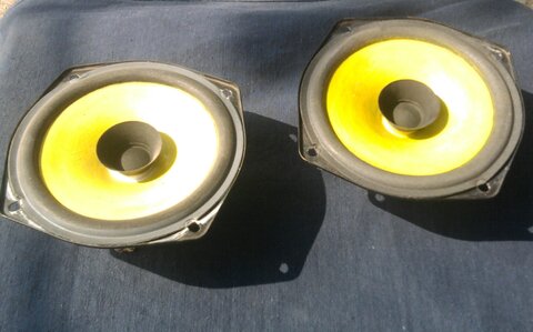

Гость MusiсBestFriend Опубликовано 6 Сентября, 2012 в 10:49 Жалоба Поделиться Опубликовано 6 Сентября, 2012 в 10:49 (изменено) Ну а Фаз - не обязателен. Синтепон вам в руки... и все.. Ну а если изнутри обклеять войлоком толщиной так до 1см,а???И кстати как мне правильно подключить (3) головы "в кучу"???Ну с 10ГД понятно,их паралельно-тоисть мощность возрастет,а сопротивление упадет до 4 Ом правильно?Кто знает сколько денег стоит FR10,дорогие они,сколько Ватт,Ом?Это случайно не они?ВТОРОЕ ФОТО В СЛЕДУЮЩЕЙ СМС,МЕСТА ПРОСТО НЕ ХВАТИЛО... Добавлено после раздумий: Это случайно не они?ВТОРОЕ ФОТО В СЛЕДУЮЩЕЙ СМС,МЕСТА ПРОСТО НЕ ХВАТИЛО... ВОТ ВТОРОЕ ФОТО Изменено 7 Сентября, 2012 в 05:17 пользователем MusiсBestFriend Ссылка на комментарий Поделиться на другие сайты Поделиться

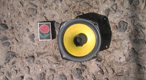

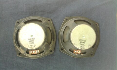

meshin Опубликовано 6 Сентября, 2012 в 11:02 Жалоба Поделиться Опубликовано 6 Сентября, 2012 в 11:02 (изменено) ...И кстати как мне правильно подключить (3) головы "в кучу"???Ну с 10ГД понятно,их паралельно-тоисть мощность возрастет,а сопротивление упадет до 4 Ом правильно? В кучу не нужно. 10ГД-30 как сказано, в параллель. Только синфазно. (+) к (+), а (-) к (-). Динамики, что на фото, подключить просто через конденсатор ёмкостью в 40,0 мФ. Параллельно входным клеммам АС. Начнёт слышно играть с 500 герц. Что собственно и нужно. НЧ через катушку 2,56 мГ. НЧ динамики с ней спокойно отыграют до 500 герц, а и может чуть выше. Теперь вопрос: Динамики на фото TONSIL. Это новодел? Динамик крашеный или пластик? Его ∅? Обычно рядом с неизвестным предметом кладут известный, например коробок спичек. Для масштаба. Изменено 6 Сентября, 2012 в 11:02 пользователем meshin Ссылка на комментарий Поделиться на другие сайты Поделиться

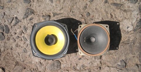

Гость MusiсBestFriend Опубликовано 7 Сентября, 2012 в 05:22 Жалоба Поделиться Опубликовано 7 Сентября, 2012 в 05:22 (изменено) Теперь вопрос: Динамики на фото TONSIL. Это новодел? Динамик крашеный или пластик? Его ∅? Обычно рядом с неизвестным предметом кладут известный, например коробок спичек. Для масштаба. На счет новодела не знаю,Динамик крашеный,∅ мерить дифузора или всего дина?Ну вот,подойдет такой масштаб?Он чють больше 3гд-31... Изменено 7 Сентября, 2012 в 09:53 пользователем MusiсBestFriend Ссылка на комментарий Поделиться на другие сайты Поделиться
meshin Опубликовано 7 Сентября, 2012 в 09:24 Жалоба Поделиться Опубликовано 7 Сентября, 2012 в 09:24 Рука не ориентир конечно. Достаточно диаметра корзины по наружным. Ладно. Оставьте с размерами. Возьмите лист ДВП толщиной от 5 мм, шириной по колонке и высотой миллиметров 200...250. Обеспечьте ему вертикальное положение и в отверстии этого щитка, расположенного со смещением от центра в любую сторону, закрепите этот динамик и подключите его через конденсатор к НЧ динамикам. Ссылка на комментарий Поделиться на другие сайты Поделиться
