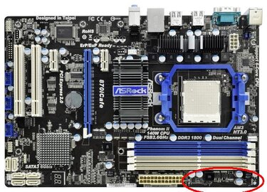

TANk Опубликовано 3 Сентября, 2012 в 08:15 Жалоба Поделиться Опубликовано 3 Сентября, 2012 в 08:15 стабилизаторы питания памяти расположены в красном овале. Надо было сразу картинку прикрепить. А то на разных картинках платы по разному показаны и углов у каждой по 4шт. По памяти - я уже говорил, что самая надежная и безпроблемная - это Самсунг. Может она не такая быстрая и не так круто выглядит, но проблем с ней было очень мало. Несколько лет назад нам в контору давали на реализацию с НетЛаба целый ящик крутой OCZ - планки через одну были корявые, не на всех платах запусказись. Гемору с ними огребли много, да и после прошествия гарантии они практически все больше года не прожили. С тех пор всякая такая красивая "брендовая" возится только под заказ и под личную ответственность покупателя. Тоже есть большие подозрения на память, я об этом писал уже, что надо взять пару других планок и проверить. Сделать это не долго (можно в конторе оставить залог и взять модули на проверку типа проверить совместимы они с существующей памятью или с материнкой). Современные Асусы тоже весьма разные. Есть дешевые "кастраты" есть полноценные материнки. Качество изготовления (хотя бы судя по конденсаторам и транзисторам) тоже может варьироваться в очень широком пределе. К тому же у Асусов все немного по своему. Нестандартный Биос, зачастую как нибудь хитро реализованы какие нибудь функции. Любят они выпендреться. С ремонтом Асусов проблем как правило больше чем аналогичными платами других производителей. Ссылка на комментарий Поделиться на другие сайты Поделиться
Datagor Опубликовано 3 Сентября, 2012 в 08:45 Автор Жалоба Поделиться Опубликовано 3 Сентября, 2012 в 08:45 Ребяты, это точно материнка. Взял другую проверенную пару памяти, 2 + 2 Гб. Таже картина: работает только с любой одной, с обеими даже до экрана БИОСа не доходит. Придется ковырять материнку и/или менять её. Обидно, она была красивая и с хорошими кондерами :smile: Саня, в указанной зоне греется только 8-ми лапый мелкий чип. Есть какие-нибудь практические предложения - чего отпаять, чего померить, на что поменять? Ссылка на комментарий Поделиться на другие сайты Поделиться
