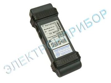

picap Опубликовано 27 Августа, 2012 в 18:37 Жалоба Поделиться Опубликовано 27 Августа, 2012 в 18:37 По счастливой случайности .......... :smile: Являюсь счастливым обладателем прибора ИДВИ-02. :smile: Вот этот приборчик и рассказывает мне-какой якорь годен, какой нет. Индикатор дефектов обмоток электрических машин ИДВИ-02 ИДВИ-02 - это портативный приоор, предназначенный для контроля витковой изоляции и цепей катушек электрических машин, изоляции обмоток относительно корпуса машины и между обмотками. ИДВИ-02 обеспечивает обнаружение: - пазов и катушек с короткозамкнутыми (КЗ) витками; - пазов и катушек с обрывом проводников в якорях коллекторных машин: - неудовлетворительного состояния изоляции обмоток относительно корпуса машины и обмотками. Я к чему веду-может есть возможность найти у знакомых (электриков) данный аппарат.Проверить движок блендера. Поверьте, очень много из приносимых на диагностику якорей уходили в чермет.Свиду-как новенький. А какуля в средине зарылась !(Межвитковое) :smile: Ссылка на комментарий Поделиться на другие сайты Поделиться

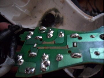

Гость халява Опубликовано 2 Сентября, 2012 в 16:47 Жалоба Поделиться Опубликовано 2 Сентября, 2012 в 16:47 (изменено) Если нет возможности перемотать обмотки, то можно хотя бы разобрать и проверить подшибники. Устранить все причины подкусываний и заеданий. Тогда даже без перемотки мотор протянет еще хоть какое то время. Иначе можно даже не заморачиватся покупкой термика. дык вот термик взяли.поставили и замкнуло на пятисекундной работе. всё цело - резисторы и диоды. терь тупое подозрение на двиг. а двиг не разу не разбирал. есть ли у кого подробная инструкция? уж очень интересна да и желательно поскорее. заранее благодарен. за помощь. а что самое интересное выбило аж пробки. прогорели дорожки которые идут к двиглу. терь как-то даже к сети подрубать не охота, даже для проверки термостата. надеюсь что всё же он выдержал проверку и не погорел ибо ksd9700 100*C. надо что-то с двиглом мутить. жду советов и подробной инструкции желательно ибо не охота разобрать и не собрать это чудо китайского продукта. Изменено 2 Сентября, 2012 в 17:02 пользователем халява Ссылка на комментарий Поделиться на другие сайты Поделиться

logvoleg Опубликовано 3 Сентября, 2012 в 06:15 Жалоба Поделиться Опубликовано 3 Сентября, 2012 в 06:15 дык вот термик взяли.поставили и замкнуло на пятисекундной работе. всё цело - резисторы и диоды. терь тупое подозрение на двиг. а двиг не разу не разбирал. есть ли у кого подробная инструкция? уж очень интересна да и желательно поскорее. заранее благодарен. за помощь.а что самое интересное выбило аж пробки. прогорели дорожки которые идут к двиглу. терь как-то даже к сети подрубать не охота, даже для проверки термостата. надеюсь что всё же он выдержал проверку и не погорел ибо ksd9700 100*C. надо что-то с двиглом мутить. жду советов и подробной инструкции желательно ибо не охота разобрать и не собрать это чудо китайского продукта. Все труп. Видимо двигло было подклиненно. Восстановление не целесообразно. Имплантация двигла из донора сомнительна, можно конечно, но надо искать донора с целым движком и другими разрушениями. Но практически все разрушения в подобной технике так или иначе гробят двигло. Проверить Вы его не сможете. Стоимость подобной техники сопоставима с приобретением запчастей. Про напряжения ВСЕ правильно народ написал. (особенно понравилось про романтичность...) Ссылка на комментарий Поделиться на другие сайты Поделиться

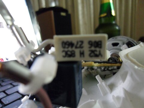

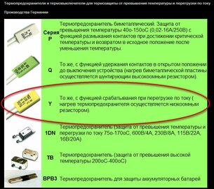

Гость sergeik Опубликовано 12 Сентября, 2012 в 11:22 Жалоба Поделиться Опубликовано 12 Сентября, 2012 в 11:22 (изменено) Спасибо Игорю, что поднял тему, потому как столкнулся я недавно с подобным случаем - принесли в ремонт блендер Philips 600 W, выгорели 2 диода в мосте и деталюха, почти аналогичная той, что на фотке автора. Вот что удалось нарыть: Деталюшка эта называется - термопредохранитель биметаллический с защитой от превышения температуры, с функцией размыкания контактов при перегрузке по ТОКУ! Последовательно с биметаллической пластиной включен низкоомный резистор, который и осуществляет нагрев пластины. Фактически, это та же "теплушка", как говорят электрики. В моём случае, выгорела пластина, а резистор не успел, при КЗ. Также нашлась хорошая статейка на тему - Способы защиты от перегрузок обмоток электродвигателей бытовых приборов: _https://remont220.ru/zashita-eldvig.php Кстати, попутно выяснились интересные вещи. Двигатель в этом китайском Philiphsе: DC751(2)XLLG-011. Вот даташит на него, зацените 8303.pdf Оказывается, ток при максимально нагрузке у него 1,94 А, при выходной мощности 200 W. И, даже если считать мощность по току, то выходит, что потребляемая мощность не превышает 430 Вт! Откель же взяться 600 W? Но самый прикол, это пунктик Life (typical) - ресурс двигателя, как я понимаю, - 60 ч. Вот и делайте выводы... Изменено 12 Сентября, 2012 в 19:04 пользователем sergeik Ссылка на комментарий Поделиться на другие сайты Поделиться
