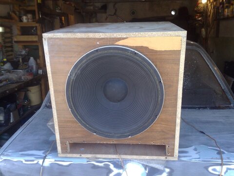

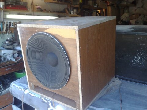

seafree Опубликовано 9 Июля, 2012 в 12:28 Автор Жалоба Поделиться Опубликовано 9 Июля, 2012 в 12:28 Изготовил пробный корпус , ФИ , 110 литров примерно получился , передняя панель пока в один слой, промазал только швы из нутри герметиком, ни чем больше не обрабатывалось и не оклеевалось . Звук на троечку , подклучали к автомобильному усилителю , мощности маловато , так в целом вроде ни чо так получается. Ссылка на комментарий Поделиться на другие сайты Поделиться

drummer Опубликовано 9 Июля, 2012 в 16:07 Жалоба Поделиться Опубликовано 9 Июля, 2012 в 16:07 Значение чувствительности в 100дБ не должно расслаблять. Такие штуковины начинают звучать на низах только на мощностях 100-150вт... Начинают... Ссылка на комментарий Поделиться на другие сайты Поделиться
Dimonos Опубликовано 9 Июля, 2012 в 17:41 Жалоба Поделиться Опубликовано 9 Июля, 2012 в 17:41 (изменено) Изготовил пробный корпус , ФИ , 110 литров примерно получился , передняя панель пока в один слой, промазал только швы из нутри герметиком, ни чем больше не обрабатывалось и не оклеевалось . Звук на троечку , подключали к автомобильному усилителю , мощности маловато , так в целом вроде ни чо так получается. Нельзя ли расшифровать, что такое "звук на троечку"? Может быть дело как раз в том, что в 110 литрах и той частоте ФИ получается провал как раз в "драйвовом" диапазоне от 55 до 100 гц. провал около 3-5 дб. А по мощности это как раз более 2 раз. И середина просто забивает. Надо бы обрезать частоты выше 100 гц, тогда и на малой громкости все заиграет. Изменено 9 Июля, 2012 в 17:41 пользователем dimonos Ссылка на комментарий Поделиться на другие сайты Поделиться
seafree Опубликовано 9 Июля, 2012 в 19:25 Автор Жалоба Поделиться Опубликовано 9 Июля, 2012 в 19:25 "Звук на троечку" , это когда подключаешь эстрадный саб к автомобильному усю , хоть и играющему на саб , все частоты уже вырезаны , играл где то до 85Гц от 20 , но мощьности не хватает , авто-саб 2Ом нагружен на 500Вт усь , а что будет если к нему 8Ом подключить , ватт 100 от силы. Пердеж получился . Надо нормальный усь ватт эдок 500 на 8Ом и кросс нормальный , а там посмотрим , точнее послушаем что получилось. Добавлено после раздумий: Шас в поисках эстрадного усилителя , позвонил товарищу , вроде есть в местном "клубе" возможность послушать.Подключим послушаем и примем верное решение дальнейших действий. Ссылка на комментарий Поделиться на другие сайты Поделиться
Dimonos Опубликовано 9 Июля, 2012 в 20:21 Жалоба Поделиться Опубликовано 9 Июля, 2012 в 20:21 Я понял одно, все утверждают: если эстрадным САБ с чуйкой 100дб подключить к слабому усилку-будет пердеж. Это на улице что ли? Ссылка на комментарий Поделиться на другие сайты Поделиться

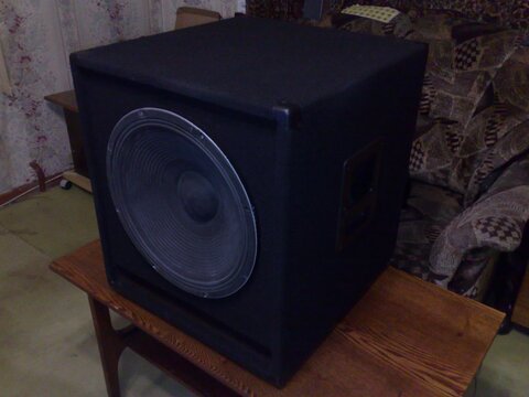

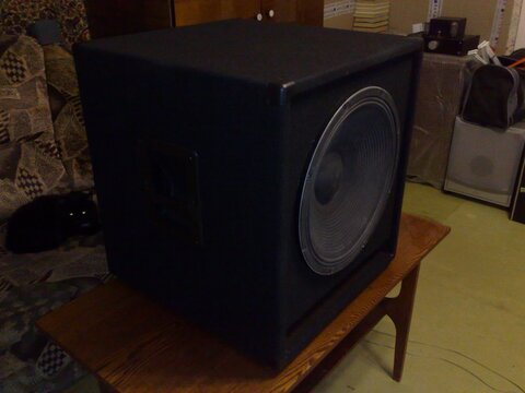

seafree Опубликовано 8 Марта, 2013 в 15:30 Автор Жалоба Поделиться Опубликовано 8 Марта, 2013 в 15:30 (изменено) Вот как говорится "не прошло и пол года" . Собрал два яшика в чистовую . Один сделал полностью , второй ждет боковой ручки . Вот что получилось. Корпуса внутри обклеил шумо и воброизоляцией . Один слой STP-2мм второй СПЛЕН-4мм . Обтянул карпетом черным , поставил защитные уголки , по бокам ручки для переноски. Изменено 8 Марта, 2013 в 15:32 пользователем seafree Ссылка на комментарий Поделиться на другие сайты Поделиться
