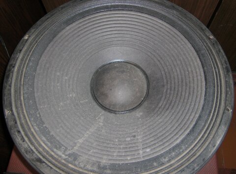

Dimonos Опубликовано 21 Июня, 2012 в 18:50 Жалоба Поделиться Опубликовано 21 Июня, 2012 в 18:50 Рубен, да ладно, хочешь сказать чем больше дин, тем больше ящик? Никто не мешает сделать для этого дина, раз уж померить его нет возможности, ящик 50л? Туда то он влезет? Характеристики получатся нормальные: -10дб=40Гц. Как раз по этому уровню большинство АС и рисуют. (пишут в характеристиках). В конце концов выяснится, что параметры неверные. По поводу бандпасса: Константин, это такая мутная штуковина,никто Вам толком ничего не скажет, особенно 6-го порядка. Капризная очень штука. Тут ровность графиков не шибко информативная штука. Это надо сделать и посмотреть. При всей красивости графика оно может просто громко гудеть. Ссылка на комментарий Поделиться на другие сайты Поделиться
Гость rubenlukin Опубликовано 21 Июня, 2012 в 23:14 Жалоба Поделиться Опубликовано 21 Июня, 2012 в 23:14 хочешь сказать чем больше дин, тем больше ящик? Моя практика эстрадной работы и обслуживания эстрадной работы в качестве звукорежа показывает именно такую прямо пропорциональную зависимость. ящик 50л? Туда то он влезет? В такой объём -- конечно, влезет. Как заиграет -- другой вопрос. Вообще говоря, эти дины неплохо бы было обмерить, ибо не уверен, что МакКоли имеют производство на территории России. Представительства есть: _https://www.mccauley.com/directory.cfm А вот насчёт производств -- не знаю... Зато в любом городе есть печатники, которые за небольшие деньги способны создать любой лэйбак на самоклейке. off пока не вижу ответа на "внимание, вопрос" :angry: Ссылка на комментарий Поделиться на другие сайты Поделиться

meshin Опубликовано 4 Июля, 2012 в 09:15 Жалоба Поделиться Опубликовано 4 Июля, 2012 в 09:15 (изменено) А мне на днях привезли пару таких, как у автора ветки. Один из них именно такой: McCauley-B1540, второй MARK V. серия 1000. Копия первого 100%. Катушки лента внутри каркаса. Чую, ж... чёрная впереди! Изменено 4 Июля, 2012 в 09:16 пользователем meshin Ссылка на комментарий Поделиться на другие сайты Поделиться
Dimonos Опубликовано 4 Июля, 2012 в 18:48 Жалоба Поделиться Опубликовано 4 Июля, 2012 в 18:48 А мне на днях привезли пару таких, как у автора ветки. Один из них именно такой: McCauley-B1540, второй MARK V. серия 1000. Копия первого 100%. Катушки лента внутри каркаса. Чую, ж... чёрная впереди! Не верю, русские не сдаются! Ссылка на комментарий Поделиться на другие сайты Поделиться
