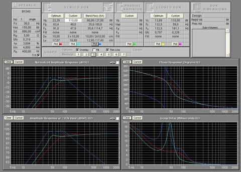

Гость rubenlukin Опубликовано 19 Июня, 2012 в 09:36 Жалоба Поделиться Опубликовано 19 Июня, 2012 в 09:36 PS. Ну да, прога выдает оптимальный объем для ФИ чуть меньше 20 литров. А для ЗЯ вообще 11. Подозреваю, что где то закрался жосткий косяк... Дим, камрад metrolog ИМХО прав. Просто я держал в руках и 20-литровую канистру, и 15"-й дин. 10-литровую, кстати, тоже хорошо помню. Без обид, 150 литров топикстартера умозрительно гораздо ближе к истине. Ссылка на комментарий Поделиться на другие сайты Поделиться
seafree Опубликовано 19 Июня, 2012 в 10:16 Автор Жалоба Поделиться Опубликовано 19 Июня, 2012 в 10:16 (изменено) Параметры нашел только те что в pdf-ке , на сколько они точны незнаю. от них и отталкиваюсь. что скажете про бандпас ?вроде не плохо и размеры небольшие. Изменено 19 Июня, 2012 в 10:19 пользователем seafree Ссылка на комментарий Поделиться на другие сайты Поделиться
Yamazaki Опубликовано 19 Июня, 2012 в 10:55 Жалоба Поделиться Опубликовано 19 Июня, 2012 в 10:55 Цифры добротности похожи на правду. У проф. динамиков обычно лёгкая подвижка при оочень мощном магните. Отсюда отличная чувствительность, но крайне низкая полная добротность. Если б делали 0.3 хотя-бы, было бы всё отлично, но слишком часто встречается величина 0.2-0.25. Ссылка на комментарий Поделиться на другие сайты Поделиться

Dimonos Опубликовано 19 Июня, 2012 в 18:24 Жалоба Поделиться Опубликовано 19 Июня, 2012 в 18:24 Дим, камрад metrolog ИМХО прав. Просто я держал в руках и 20-литровую канистру, и 15"-й дин. 10-литровую, кстати, тоже хорошо помню. Без обид, 150 литров топикстартера умозрительно гораздо ближе к истине. Не Рубен, ты не прав. С теми параметрами, что приведены оптимальный объем ФИ 20 литров. Как бы это не казалось странным. Тенденция совать дин в большой объем присутствует повсеместно, но теоретически это неверно и непрофессионально. Басы станут глубже, но их будет меньше, система будет расстроена. Хотя для дома, если на что то закрыть глаза допустимо все. Сам через раз делал неправильно и нормально работает. Но надо помнить, что кое что теряем. Я просто предупредил, против ничего не имею, делайте хоть со шкаф размером. Камрада metrolog я понял по своему-ошибка в заявленных параметрах дина. PS. Имею опыт-дин вставленный в ящик намного больше требуемого работает хорошо только до определенной громкости. Потом он практически перестает работать как басовик (уровень баса как бы резко падает, одно фуканье и хлюпанье, какие то наметки есть, но это не то), потом его просто выплевывает. Особенно это касается динов с большой гибкостью подвеса. Я не разбираюсь в профессиональной концертной акустике, но автосабы с динамиками 12 и15" в 20-30 литровых коробках видел и слушал довольно часто. Ссылка на комментарий Поделиться на другие сайты Поделиться

Гость kickstarter Опубликовано 20 Июня, 2012 в 15:35 Жалоба Поделиться Опубликовано 20 Июня, 2012 в 15:35 Onken - хорошая штука. Недостатки: необходимость глушить стоячие волны, под каждый тип динамиков свои размеры. Не на много сложнее собрать Onken лишенный этих недостатков - Jensen BLH. seafree, а белиберда это объем ящика 8300 литров? скорее может быть, что динамики просто не подходят в это оформление, сюда Qts нужен побольше. Ссылка на комментарий Поделиться на другие сайты Поделиться
Dimonos Опубликовано 21 Июня, 2012 в 07:28 Жалоба Поделиться Опубликовано 21 Июня, 2012 в 07:28 (изменено) Да я ж не против. Уже три поста талдЫчу, что не влезет 15-инчовая голова в 20-литровую канистру, как её (канистру) не трансформируй... Я тоже как-то ума не дам, как головку ∅ под 400 мм всунуть в 20 литров, да ещё ФИ.Даже если взять переднюю панель 400х400 мм, то на боковины останется всего 125 мм по внутренним. Рубен, нет чтоб сразу написать, что дин не влазит.....А я, лопух, не сообразил. В общем всунуть я думаю можно, у дина есть еще занимаемый им самим объем, так что глубина поболе будет. Вот с трубой- трудности. Но это какой то галечный вариант. Не думаю что это правильно. Насчет расчетов под ФИ я уверен. А насчет параметров не а. Значит или мерить дин или он не для ФИ спроектирован. Изменено 21 Июня, 2012 в 07:28 пользователем dimonos Ссылка на комментарий Поделиться на другие сайты Поделиться
