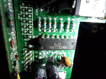

Гость халява Опубликовано 29 Апреля, 2012 в 18:43 Жалоба Поделиться Опубликовано 29 Апреля, 2012 в 18:43 судя по времени года, ИБП поймал грозу, проверь есть ли питание на контроллере, если нет ищи, если есть смотри исправен ли контроллер. вопрос в следующем: каким образом проверить контроллер? и по схеме я уже выпаял два smd-транзистора Q2B и Q3B. Q2B был выгорен, а Q3B никаким образом не реагировал на тестер. на днях собираюсь их заменить на КТ3107Д и на B647AC, думаю, что они подойдут на замену смд-транзисторов. Ссылка на комментарий Поделиться на другие сайты Поделиться

Гость халява Опубликовано 1 Мая, 2012 в 17:07 Жалоба Поделиться Опубликовано 1 Мая, 2012 в 17:07 походу нашёл за чего. кажется причина в операционном усилителе 6J3 HA17324A. походу ему дорога на свалку. Ссылка на комментарий Поделиться на другие сайты Поделиться

logvoleg Опубликовано 4 Мая, 2012 в 13:21 Жалоба Поделиться Опубликовано 4 Мая, 2012 в 13:21 походу нашёл за чего. кажется причина в операционном усилителе 6J3 HA17324A. походу ему дорога на свалку. Ремонт средствами "визального контроля" не самый эфективный. А часто и вредный! Почему вы решили что опер сдох? Следы канифоли на ножке? Почему бы Вам просто не последовать совету "Найти и проверить напряжения на контроллере" для начала? Транзисторы греются... Вы уверены в том что подобрали подходящий аналог? Ссылка на комментарий Поделиться на другие сайты Поделиться

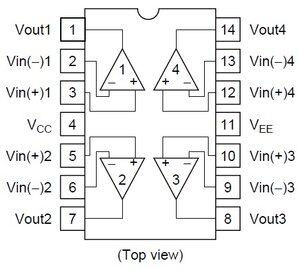

Гость халява Опубликовано 4 Мая, 2012 в 17:48 Жалоба Поделиться Опубликовано 4 Мая, 2012 в 17:48 Ремонт средствами "визального контроля" не самый эфективный. А часто и вредный! Почему вы решили что опер сдох? Следы канифоли на ножке? Почему бы Вам просто не последовать совету "Найти и проверить напряжения на контроллере" для начала? Транзисторы греются... Вы уверены в том что подобрали подходящий аналог? я могу и ошибаться, но проверял мультиметром опер ha17324a. выставил мультиметр на прозвонку диодов и прошёлся по ножкам 2-3, 5-6, 9-10 и 12-13. только две ноги отреагировали на мультиметр это 2 и 3. за этого и предположил, что проблема в нём. насчёт транзисторов по параметрам вроде подходят. и если честно могу и ошибиться, но предполагаю если даже и не подходят он же включается и заряд на АКБ должен ведь поступать, но зарядка к сожалению не осуществляется. может Вы мне подскажете как контроллер проверить правильно? если его придётся включать снова для проверки напряжения, транзистор Q2B(по схеме) долго не выдержит. Ссылка на комментарий Поделиться на другие сайты Поделиться
