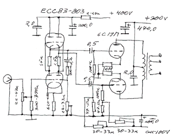

TANk Опубликовано 31 Января, 2012 в 12:53 Жалоба Поделиться Опубликовано 31 Января, 2012 в 12:53 Владимир, почему? Комаров использовал в качестве выходных трансформаторов накальники ТН33 или ТН36 Тут получается практически тоже самое. Схема Комарова на 6Ф5П. Митко, смотри на эту схему. Работать будет. Ссылка на комментарий Поделиться на другие сайты Поделиться
Гость mastersound Опубликовано 31 Января, 2012 в 16:22 Жалоба Поделиться Опубликовано 31 Января, 2012 в 16:22 Александр - дело в том, что Митко давно уже не начинающий, и такие схемы его не устраивают... Он хочет собрать пушпул на 6С19П :smile: Ссылка на комментарий Поделиться на другие сайты Поделиться
TANk Опубликовано 1 Февраля, 2012 в 06:41 Жалоба Поделиться Опубликовано 1 Февраля, 2012 в 06:41 Цитата Митко давно уже не начинающий, Я это знаю. Он уже собрал много из того, на что я только пока планы строю. Тем более должен понимать, что из маленького трансформатора с тонким проводом хороший звук получить нельзя. Цитата Он хочет собрать пушпул на 6С19П Тогда вот схема - готовая. https://forum.datagor.ru/index.php?showtopic=6362 Вместо 6Н9С поставить 6Н2П, вместо одной 6Н13С поставить пару 6С19П. Я эту схему сам срисовал практически не меняя номиналов деталей с карандашного наброска Манакова. Оригинал в прицепе. Ссылка на комментарий Поделиться на другие сайты Поделиться
