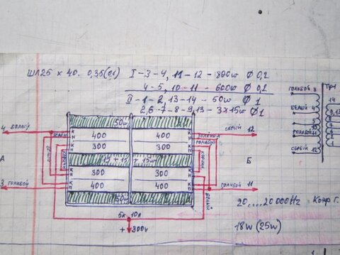

Гость msa64 Опубликовано 7 Января, 2017 в 07:06 Жалоба Поделиться Опубликовано 7 Января, 2017 в 07:06 Сама схема по которой я намотал третий вариант вых трансформаторы на ШЛ25х40. Ссылка на комментарий Поделиться на другие сайты Поделиться

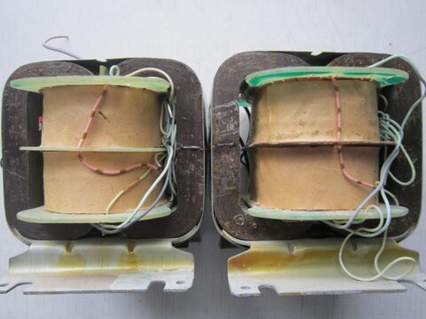

goldmen8 Опубликовано 7 Января, 2017 в 20:26 Жалоба Поделиться Опубликовано 7 Января, 2017 в 20:26 ... Сама схема по которой я намотал третий вариант вых трансформаторы на ШЛ25х40 ... Сергей, ты используешь трансформаторы с разделённой пополам катушкой, для создания полной симметрии половинок обмотки? Тогда почему у тебя выводы подключены к разным слоям обмотки?Симметрия в половинках создаётся во всем, даже в местах подключения обмотки. Например: аноды подключаешь к верхнему слою, а питание к нижнему. Но никак не вперемешку. Или я чего то не так понял? 1 Ссылка на комментарий Поделиться на другие сайты Поделиться
Гость msa64 Опубликовано 8 Января, 2017 в 08:46 Жалоба Поделиться Опубликовано 8 Января, 2017 в 08:46 В принципе тут намотано всё правильно, эти трансформаторы уже работали с этим усилителем на 6П41С, пока экцессов не было и звук хороший. Смотрим фото, первичная обмотка начинается с цифры "3" Н голубой - выв. идёт на VL5. Далее в средней точке "5" розовый - К - выв. соединяется с Н белого выв."10" и К серого выв."12" идёт на анод VL6. На магнипроводе ШЛ26х40 с таким числом первичной обмотки получается только так. В первый слой вторичной обмотки влазит ровно 50 вит. ∅ провода 1 мм - один слой по всей ширине каркаса. Далее первичную обмотку мотал проводом 0,2 мм, виток к витку и между слоями изоляция из тонкой "трансформаторной" бумаги, я не запомнил сколько слоёв уложилось в 400 вит. и сколько слоёв 300 вит. Далее в в один средний слой вторички уложилось по всей ширине каркаса 3х15 вит. т.е 45 вит. и так далее. Меня интересует мнение по анодному питанию усилителя. Первый раз делал таким образом - мостовой выпрямитель из 4-х КД105Г, оксидный конденсатор 100 мкФ/450 В, дроссель ДР 0,34, оксидный конденсатор С29 - 220 мкФ/450 В, резистор (R48) 5 Вт, С5-37 100 Ом, оксидный конденсатор С28 - 180 мкФ/450 В он идет к +300 В. и т.д. С22 точка пит. +250 В, С21 точка пит. +200 В они по 150 мкФ/400 В. В БП по анодному пит. категорически лампы применять не хочу. Накал был обычный. Для VL5, VL6 накальные обмотки были со средней точкой, которая шла на "землю". Кто может посоветовать как лучше и правильней сделать пит. Ссылка на комментарий Поделиться на другие сайты Поделиться
