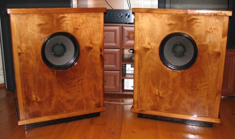

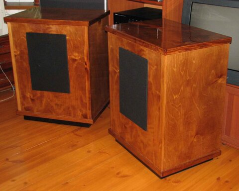

Гость Helg Опубликовано 10 Ноября, 2015 в 16:14 Жалоба Поделиться Опубликовано 10 Ноября, 2015 в 16:14 АС на базе ШП-динамиков Goodmans Axiom 201. Ничего особенного, большие тяжёлые ящики, древние динамики. Ссылка на комментарий Поделиться на другие сайты Поделиться
