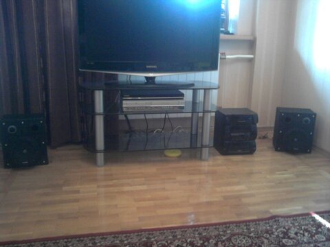

vik402 Опубликовано 9 Сентября, 2012 в 09:20 Жалоба Поделиться Опубликовано 9 Сентября, 2012 в 09:20 Аналогично. Пока жена была в отъезде, быстрей-быстрей собрал колоночки из автодинов. Что интересно, она сначала их даже не заметила! :smile: _https://img99.imageshack.us/img99/4023/img3645oh.jpg Ссылка на комментарий Поделиться на другие сайты Поделиться

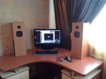

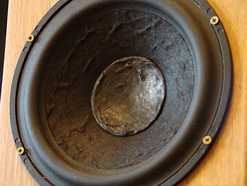

z.wadim Опубликовано 11 Сентября, 2012 в 09:54 Жалоба Поделиться Опубликовано 11 Сентября, 2012 в 09:54 Вот решил похвалиться последней своей работой. Пока в стадии отслушки-отладки. Головки: нч- Wavecor WF182BD04-01, вч - Vifa XT25TG30-04. нч - очень хорош - бумага. вч - за свою цену (1,3т.р) просто замечательно! отделка - шпон и лак. Фазоинвертор выведет в бок (можно ставить как вертикально акустику, так и горизонтально). Ссылка на комментарий Поделиться на другие сайты Поделиться
Гость swap Опубликовано 11 Сентября, 2012 в 15:01 Жалоба Поделиться Опубликовано 11 Сентября, 2012 в 15:01 z.wadim сказал: Головки: нч- Wavecor Да, несмотря на свою небольшую стоимость Вейвкор делает неплохие динамики. Правда боятся больших мощностей из-за достаточно тонкого диффузора. Но если слушать, а не "колбаситься" вполне прилично звучат. Колоночки очень приятно выглядят. Непонятен лишь один вопрос: каким образом устроен ход фазоинвертора, есть ли нюансы в звучании с таким решением? Спрашиваю не из праздного любопытства, у самого имеется пара вейвкоров 16-й серии и Морел ВЧ но в неудачном корпусе и есть огромное желание как-то поудачнее их применить в сторону компьютерных мониторчиков. Поделитесь пожалуйста своими слуховыми впечатлениями. Спасибо! Ссылка на комментарий Поделиться на другие сайты Поделиться
z.wadim Опубликовано 12 Сентября, 2012 в 04:06 Жалоба Поделиться Опубликовано 12 Сентября, 2012 в 04:06 (изменено) WF182BD04-01 стоит сейчас в А-мании 5,3т.р за 1шт. Не думаю, что это низкая цена. Но вот, послушав считаю ее оправданной. Головка сделана очень добротно, мощно, диффузор из бумаги и на вид и на ощупь очень прочный. Такое впечатление, что их не испугать высокой мощностью По фазику. У меня была задача сделать так, чтобы акустику можно было ставить у стены и не хотелось его видеть на лицевой поверхности. Такой решение мне очень понравилось. Можно немного внести эксперимента в процесс инсталляции: можно ставить на подставке вверх или вниз, предварительно сделав отверстие в поставке для фазика, можно в бок, причем как внутрь колонок, так и наружу. Таким образом можно регулировать в небольших пределах бас, учитывать особенности помещения. Опыт удался, очень доволен результатом. Акустика как бы рвется озвучить помещение по-больше. Очень хорошо рисует звуковую сцену. В этих WF182BD04-01 есть хороший потенциал. Вероятно, получились бы хорошие напольники... Изменено 12 Сентября, 2012 в 04:15 пользователем z.wadim Ссылка на комментарий Поделиться на другие сайты Поделиться
