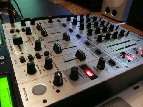

Гость solya Опубликовано 30 Марта, 2009 в 08:51 Жалоба Поделиться Опубликовано 30 Марта, 2009 в 08:51 Вот собран весь мой комплект,гуляли день рождения друга! Не моё: SONY TA-FE370,Маяк,пульт Беринджер,дабл Стентон В закромах ещё лежыт Одиссей-У-010,наверно мой самый любимый,правда теперь "номер 2" после 209-го Ссылка на комментарий Поделиться на другие сайты Поделиться

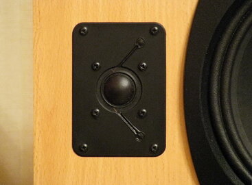

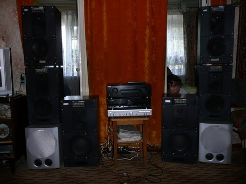

meshin Опубликовано 30 Марта, 2009 в 13:57 Жалоба Поделиться Опубликовано 30 Марта, 2009 в 13:57 Сделаны в конце девяностых. Фронт:1е фото. НЧ диапазон-БП шестого порядка на 25ГДН3-4, СЧ-2*3ГД-38Е, ВЧ- Шарповская пятиваттная пищалка. Тыл: 2е фото. Ортогональная по Носову на 2*3ГД-38Е, ВЧ-2ГД-36. К ним в комплекте, правда фото нет, центр на 2*10ГД-36К в ФИ с рупорным раскрывом. Саб на 75ГДН тоже БП шестого порядка. Это всего лишь малая толика. Ссылка на комментарий Поделиться на другие сайты Поделиться

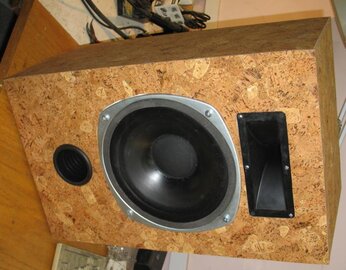

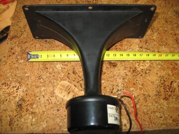

TANk Опубликовано 30 Марта, 2009 в 17:45 Жалоба Поделиться Опубликовано 30 Марта, 2009 в 17:45 На сегодняшний день, лучшее что у меня есть по звучанию это мои копии акустики Tannoy Oxford T125 Низкочастотный динамик Tannoy 2538 из оригинальных Оксфордов. ВЧ рупорного оригинального от Танной я не нашел. Поэтому поставил СЧ/ВЧ рупор от Foster (фирма у нас более известна как Fostex) 25N03. Он на второй картинке. Размеры корпуса как у оригиналов. Сверху МДФ оклеена пробкой (стеновые пробковые панели). Это покрытие придало красивый внешний вид и хорошо гасит вибрации корпуса. ∅ ФИ примерно определил по фотографии оригинала, потом посчитал и подогнал в спикерворкшопе. Ссылка на комментарий Поделиться на другие сайты Поделиться
Гость dogma Опубликовано 30 Марта, 2009 в 17:50 Жалоба Поделиться Опубликовано 30 Марта, 2009 в 17:50 хорошие получились, я вот только понять не могу, внутри фазика ребристая поверхность? Ссылка на комментарий Поделиться на другие сайты Поделиться
